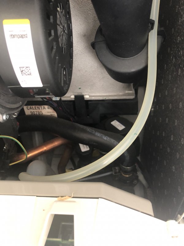

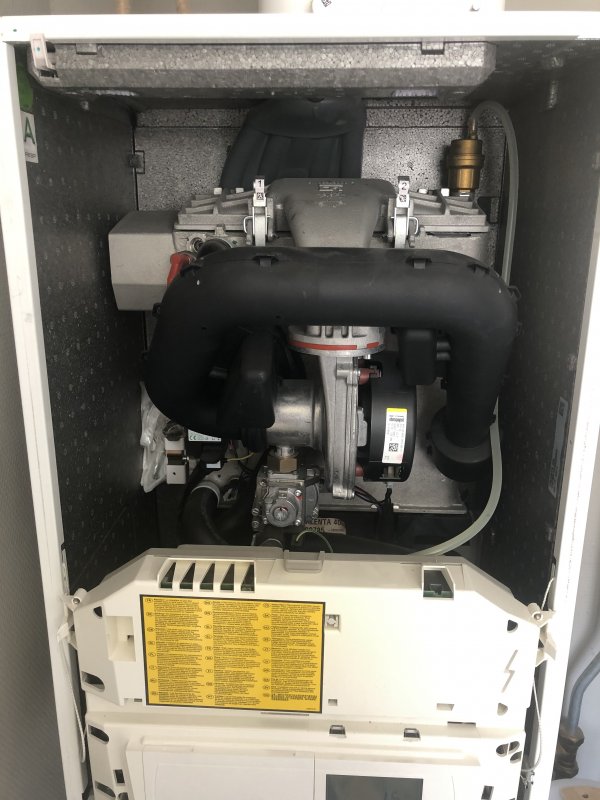

YD75
Kan iemand me in de juiste richting wijzen ? 😁

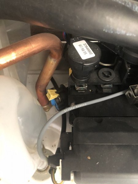

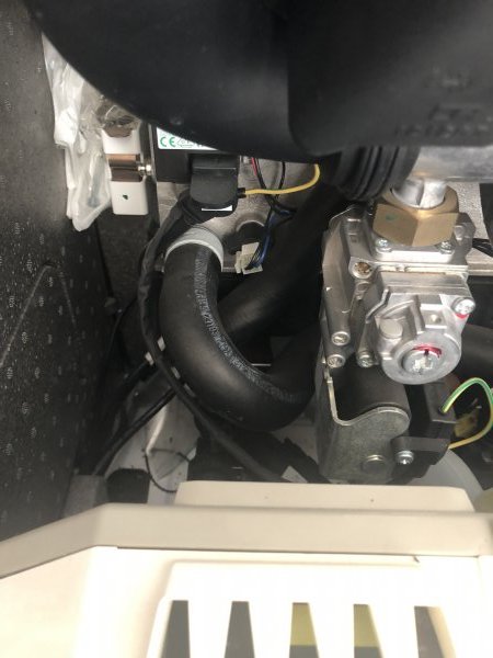

YD75
Links onder
Rechts onder
Henk253
Ze zeiden rechts dus zul je de gedeelte waar electronica wit dat witte stuk naar voren klappen daar achter zit ie ergens.

Henk253
  • #19
Had even een service Manuel gezocht en daar staat het achter de pomp je moet een aantal handelingen doen :D
YD75
  • #20
Gevonden !

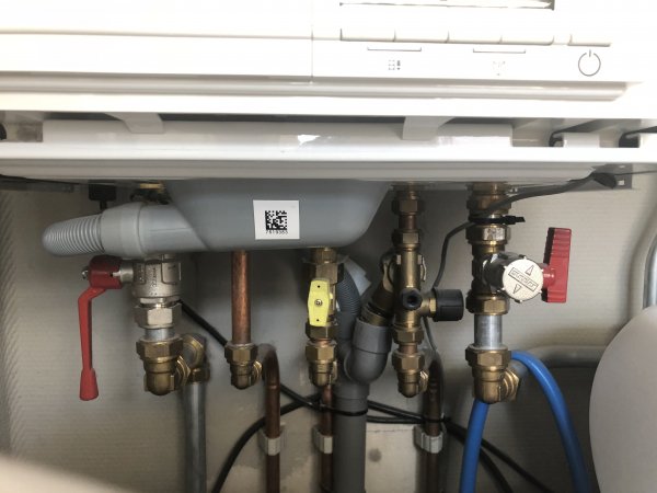

Maar kwestie van zeker te zijn ....
Sluit ik de hoofdkraan af of 1 van de kranen onderaan de ketel ?
