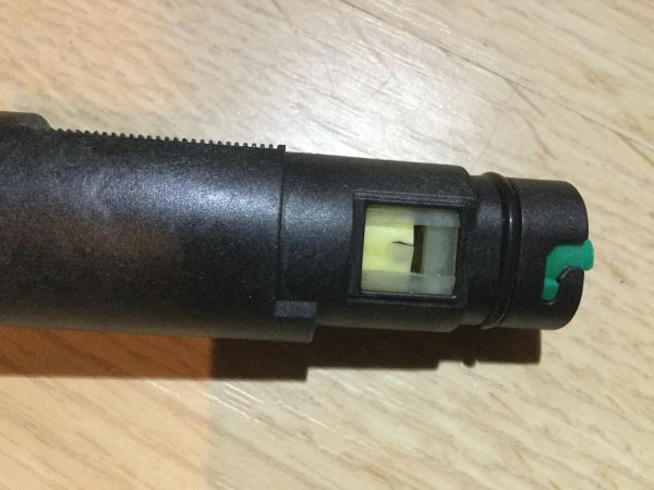

Turbine klinkt goed, ik meen ook een iets tikkend /ratelend geluid te horen als de kraan loopt in de ketel.
Vraagje waar zit deze gemonteerd??
In het rechter hydroblok.
Als je links van de pomp naar achter kijkt, zie je een blauw onderdeel zitten. Inlaatcombinatie dicht, u-beugel met het gele lipje om hoog trekken en dan het blauwe deel er uit halen. Hierin zit de turbine. Deze controleren op vervuiling of anders vervangen.
Super denk het probleem gevonden te hebben, er zit aan de zijkant van de turbine een klein scheurtje die ervoor zorgt dat hij niet vrij kan ronddraaien, wel als je dus 2 kranen tegelijk openzet.

Het probleem is dus feitelijk dat het asje van de turbine gaat roesten. De roest zet uit en laat de dunne plastic wand scheuren zodat deze vastloopt. Ik heb het stukje plastic afgebroken en de rest weer teruggezet om te testen. Morgen een nieuwe halen zodat alles weer tiptop is.

Exact hetzelfde probleem bij mij, geen warm water, procedure gevolgd door het blauwe gedeelte eruit te halen, wel eerst inlaat dicht en even ontlasten daarna gemakelijk te verwijderen.En jawel, een scheurtje in de turbine.
Deze vernieuwd en het probleem is opgelost.

Ik heb exact het zelfde probleem: koud water. Dankzij jullie tip wel wanneer ik 2 kranen open. Dus dat scheelt maar natuurlijk geen permanente oplossing. Ik heb inmiddels 2 monteurs gesproken maar de 1 kan volgend jaar pas ivm drukte en de ander zegt dat de calenta een drama is en er zijn handen niet aan wilt branden.. ik ben redelijk technisch maar zie het onderdeel van een foto eerder in dit onderwerp niet terug. Kan iemand een foto maken van de plek en omschrijven waar ik het kan vinden? Filmpje zou perfect zijn indien mogelijk.
