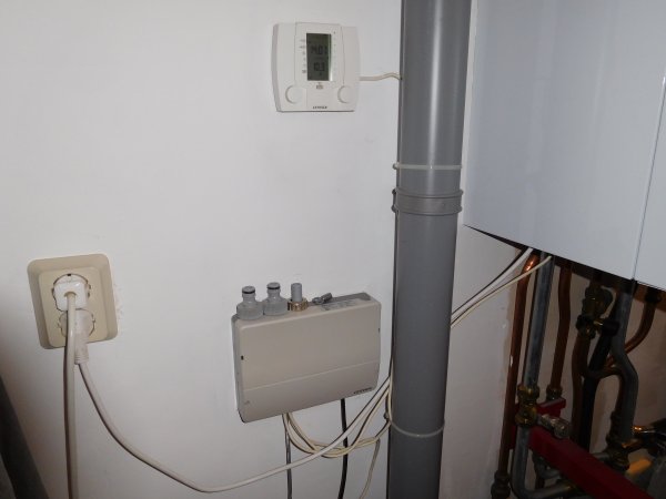

Wij hebben vorig jaar bij onze Vaillant EcoTec Plus CW 5 cv-ketel een Calormatic 350 thermostaat gekregen, deze is nieuw in de doos gebleven daar deze niet samen gaat met de weersafhankelijke regeling Cenvax 5000.
Dus hebben wij de Honeywell Easystat T8400A 1002 Aan/Uit thermostaat laten zitten, nu is even mijn vraag of we de Honeywell thermostaat wel kunnen vervangen door de Vaillant VRT50 thermostaat.

De bovenverdieping is voorzien van radiatoren en wordt geregeld door de Cenvax 5000 regeling.

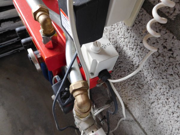

Er zitten inderdaad thermostaat knoppen op de radiatoren.
Hoe het verder technisch zit heb weinig kaas van gegeten er zit wel een bypass boven onder de CV ketel met een regelventiel, waarschijnlijk gaat het via die manier.
Als je niet weet hoe e.e.a. aangesloten is, dan kun je beter een installateur bellen. De thermostaat die je nu hebt is aan/uit. Hoogstwaarschijnlijk kun je op die aansluiting geen VRT50 aansluiten, want dat is een modulerende thermostaat.

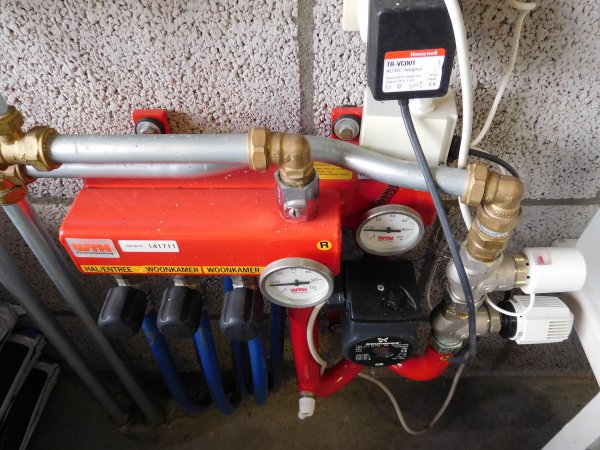

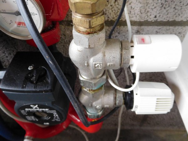

Ik ben nog wel even aan het zoeken geweest op je aangegeven zoneklep, zoiets lijkt wel op het vloerverwarmingsblok te zitten.
Er zit een adapter met Honeywell TR-VC001 en een wit kastje met Caem wat op een thermostaat lijkt.

Conclusie, de thermostaat beneden bedient alleen die klep die bij de vloerverwarming zit. Daar kun je dus een willekeurige aan/uit thermostaat met potentiaalvrij contact voor gebruiken. De Vaillant VRT50 thermostaat valt daar niet onder.(die is Ebus)

Die thermostaat beneden staat niet in verbinding met je cv ketel, enkel met de klep bij de vloerverwarming.
Daarom werkt de vaillant ebus thermostaat daar ook niet op, die moet aangesloten worden op de ketel.
