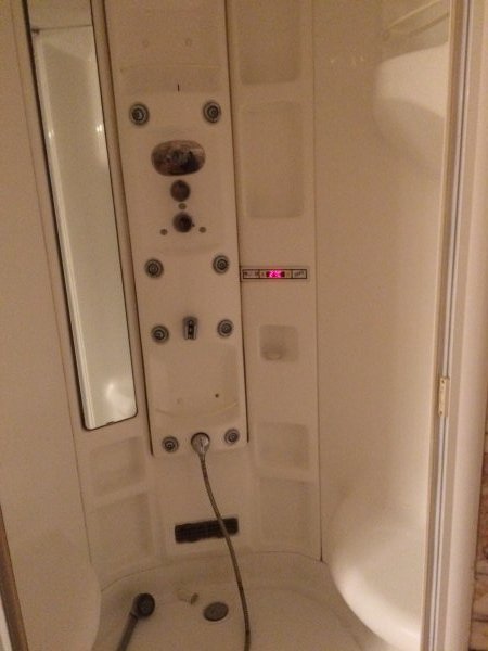

Goedendag,
De thermostaat van mijn Schavis indoor duo stoomcabine functioneert niet meer. Hij blijft constant te heet. Ik wil eerst zelf kijken of ik de thermostaat kan schoonmaken met azijn oid. Heeft iemand de beschikking over een handleiding waarin aangegeven staat hoe je die kan vervangen ?
Mvg, John

Beste Henk253,
Het is wat langer geleden, maar ben er vandaag eens mee aan de slag gegaan. Ik heb de thermostaatknop wat kunnen verdraaien na de schroef met inbussleutel eruit gehaald te hebben. De bovenste knop van de laatste foto (van 27 mei 22:34) heb ik er niet af kunnen krijgen, maar dat bleek dus niet nodig. Temperatuur is goed nu. Alleen zou ik het fijn vinden deze knop er wel volledig af te kunnen halen voor een nieuwe afdichtring, want thermostaatkraan lekt wat. Ondanks dat ik de schroef eruit heb, krijg ik met geen mogelijkheid de thermostartknop eraf. Heb je nog tips voor mij ?

Zal wel kalk tussen zitten misschien in spuiten met pure schoon maak azijn of WD40.
Heb hetzelfde probleem, zelfde cabine, maar andere knoppen. Hoe verwijder je normaliter die afdekdoppen: draaien, trekken, slaan, schreeuwen.
Heb van alles geprobeerd, maar hij blijft zitten.
