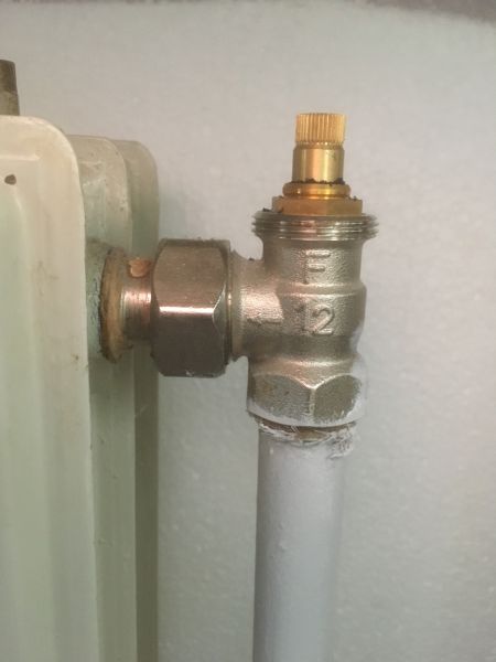

Thermostaat op oude radiatorkraan
Bestaat er een mogelijkheid om een thermostaat te plaatsen op het type kraan zoals afgebeeld? Kraan is geplaatst in een centraal verwarmingssysteem dus kan niet vervangen worden door een nieuwer type.
Het lijkt er wel op dat het kan. Kun je ook nog even een foto van schuin-boven maken? En hoe ziet de knop eruit die eraf komt?
