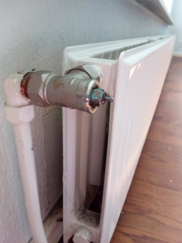

Hallo. Mijn thermostaat kraan druppelt langzaam langs de spindel. Hoe repareer ik dat?,
Mvg André
Spindel er uit draaien en een nieuwe er in draaien.
Als het goed is dan moet dat ook onder druk lukken.
Voor de zekerheid kun je de druk van het systeem afhalen om problemen te voorkomen.
Ik weet niet precies welk type je nodig hebt, maar vermoedelijk is dit een Danfoss kraan.
Dank voor u reactie , Het is idd een dannfoss kraan.
Hoe draai ik de spindel eruit? Is dat de bout los draaien en dan de spindel er uit. En wat zou ik nieuw moeten kopen.
MvG
Het groene uitgeslagen deel met het pinnetje er uithalen en dat vervangen.
Ik weet niet welk type kraan van Danfoss het is en helaas ook niet wat het artikel is van de losse spindel.
Een goede handelaar moet dit wel kennen.
