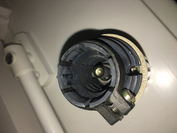

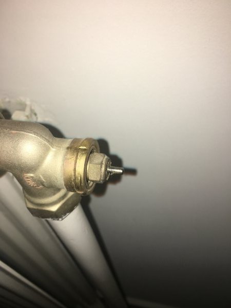

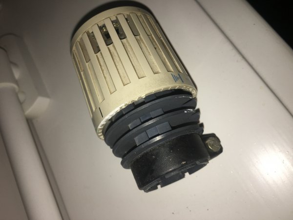

De knop werkt niet meer en nu wil ik deze vervangen maar onze radiatoren zijn oud dus weet niet zo goed welke knop ik nu moet halen.
Deze waren van danfoss
Cvolieboy
Zo te zien is het een Danfoss 013g2950.
Maar bij de leverancier kunnen ze u dat zo vertellen.
Er is een Danfoss knop met klemband met diameter van ca.15mm en een met diameter van ca.32mm meer smaken zijn er niet.
Vr gr

Bij welke leverancier moet ik daarvoor zijn.
Kan het ook 25 mm zijn
Cvolieboy
Een bedrijf wat service en warmte in de naam heeft staan bv.
Of op google zoeken wie het kan leveren moet niet zo moeilijk zijn.
