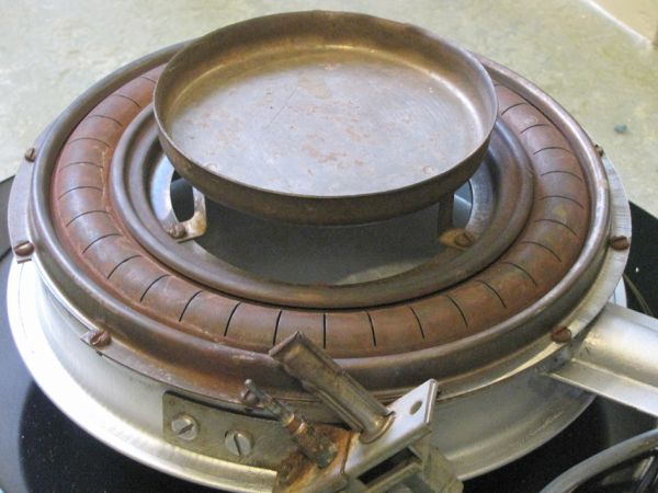

Iets anders; ik heb twee Nobeltjes, een uit 1967* en een uit 1977. Daar zitten diverse verschillen tussen. Meest in het oog springend (met de kap eraf): een soort schotel in het centrum van de brandercirkel. 'Zwevend' opgehangen ca 3 cm boven het niveau van de vlammen. Heeft iemand een idee waar dat toe dient? Luchtcirculatie? Is het rendementverhogend?

Spekman
Ik ken de type kachel niet, maar aan je beschrijving te zien is het een vlamverdeler. Dit zorgt ervoor dat de vlammen/warmte optimaal verdeeld word in de branderkamer.
...en dus rendement verhogend zoals je zelf al opmerkte.

Spekman
Als ik die foto zo zie is het niet een vlamverdeler zoals ik eerder noemde.
Misschien zorgt dit voor een bepaalde luchtstroom door de kachel. Ik ben er niet zo zeker van...
Zit de rookgasafvoer precies boven dat bakje?

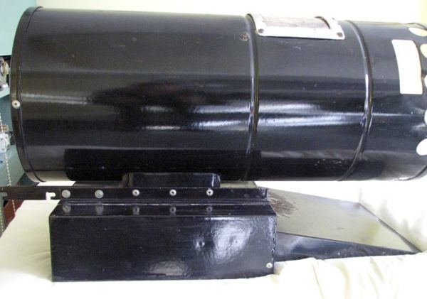

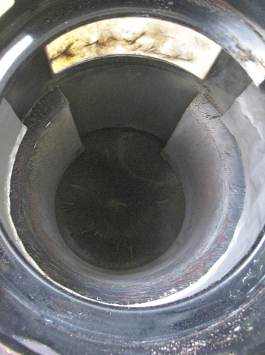

Tonbricoleur
Hallo Spekman
Nou... die heteluchtstroom loopt heel ingenieus. Die gaat boven het venster naar links en rechts door een sleuf en wordt dan van voor naar achter geleid en gedeeltelijk weer een stukje omlaag. Zie foto's.

Dit is geen vlamverdeler maar een warmte verdeler, de hete luchtstroom wordt door deze constructie wat beter verdeeld en gaf een iets betere opbrengst t.o.v. andere systemen.
Het was geen lang leven beschoren omdat kosten en rendement niet tegen elkaar opwogen.
