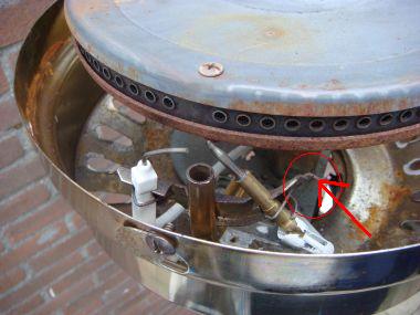

Mijn terrasverwarmer gaat maar moeizaam aan en als ik hem dan aan krijg (mbv een gasaansteker het voelertje verwarmen) valt hij nogal eens uit. Het moeilijk aan krijgen wijt ik aan het temp.voelertje; dat lijkt niet helemaal in lijn (meer ?) te staan met het waakvlammetje of dit waakvlammetje is veel kleiner dan voorheen ??? Het gaatje in het spoeiertje van dit waakvlammetje is minuscuul klein, maar dit zal wel horen.
Maar het na eenmaal aan gaan en dan weer uitvallen, daar begrijp ik helemaal niets van. Wie kan me helpen ?

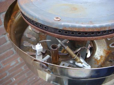

Waar koop ik dat thermokoppel en hoe verbind ik dat (en hoe maak ik dat ding los?) of kan ik beter het hele apparaat wegbrengen naar, ja naar wat voor soort zaak eigenlijk ? Zie bijgaande foto .

Als de waakvlam de therokoppeling niet raakt, dan is de waakvlambrander vuil.
Het vlammetje moet hoog genoeg komen om de thermokoppeling te raken.
De thermokoppeling bij dit apparaat, zit met een klemveertje vast.
Druk het veertje eerst even een stukje naar beneden, en dan naar rechts.
Dan zal de thermokoppeling los zijn.
Verders moet je hem dan ook nog even losdraaien op het gasblok.

@Xr8 : het buisje waar dat sproeiertje (een klein messingkleurig rond dingetje met aan de uitgangkant een heel klein gaatje, wat mogelijk niet helemaal schoon is) in zit, is schoon.
Het sproeiertje zelf heb ik doorgeblazen met fietspomp, in water gelegd, in een ultrasoonbad gehad en met wat huishoudazijn behandeld, maar vlammetje blijft klein.
@Peter : ik bedoelde : hoe krijg ik hem los van de draad en waar evt. een nieuwe kopen ? Waar evt. het hele apparaat ter reparatie brengen ? Ik woon in Rotterdam en gekocht bij Leen Bakker, dus daar geen reparatiemogelijkheid.

Het koperen draadje, dat aan de thermokoppeling zit even volgen.
Hij loopt naar het gasblok.
Daar zit hij vastgeschroeft met een moertje.
Dat moertje draai je los, en dan komt het gehele draadje los.

Het sproeiertje zit in een buisje waar uiteindelijk de vlam uitkomt; de hoogte van het sproeiertje in dat buisje bleek van invloed op de grootte van de vlam. Dit heb ik bijgesteld. Er zat geen schroefje op het gasblok. De houder van het thermokoppel iets verbogen waardoor het koppel meer in aanraking kwam met de vlam en nu lijkt alles goed te functioneren !

Pordorie : gisteravond de terrasverwarmer aangezet, dat ging zoals het hoort, kon ook lekker voluit, maar na zeg 5 minuten sloeg hij uit !
Meteen weer aandoen ging niet, wel na afkoelen en dan, na weer ca. 5 minuten, weer uit. Dit een aantal keren herhaald met zelfde resultaat. Wat kan dat nu weer zijn ? Zit er ergens een oververhittingsbeveiliging ? Gaat de valbeveiliging op vreemde momenten werken ?

Het komt vaker voor dat de thermokoppel warm wordt en uitslaat, het contact tussen de metalen die stroom opwekken is dan niet meer goed.
Ik zou de thermokoppel vervangen.
