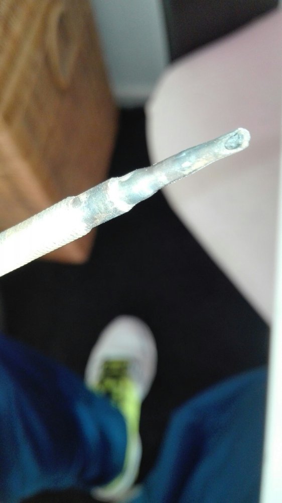

ik wil de thermokoppel van mijn Faber Honest hoekhaard vervangen.
Ne de vakantie was de waakvlam uit en bleef hij niet branden na opnieuw ontsteken.
Vandaag heb ik hem een beetje afgebouwd en zie dat de thermokoppel 'verbrand' is. Hij is aan de top open en het binnenwerk ligt bloot. Ik kan begrijpen dat hij het nu niet meer doet.

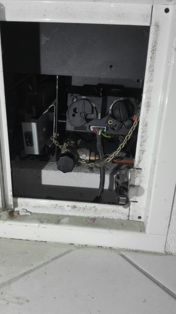

Ik moet dus verder vanuit het service luik kunnen werken ?

DoeHetZelf
Het lijkt lastiger dan je beschreef.
Ik heb het serviceluik vrijgemaakt (hangend dressoir van de muur) en nu blijkt dat ik niet bij de aansluiting van het thermokoppel aan het gasblok kan komen. Dat luik lijkt alleen voor de handmatige bediening, niet voor dit soort service.
Als ik naar de inbouw kijk, dan zou er nóg een serviceluik hebben moeten zijn aan de zijkant. Echter dat is niet gedaan en daar is de opgebouwde gasbeton mantel.
De vraag is nu dus weer: kan ik het van bovenaf vrijmaken? Of moet ik helaas de mantel wegbreken om aan de zijkant er bij te kunnen ?

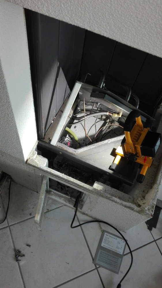

DoeHetZelf
Ja dus,
ik zag door het serviceluik dat de gasleidingen flexibel zijn.
Op goed geluk de parkers van de vuurplaat gelost en jawel, de hele branderunit komt dan mooi flexibel naar boven. Nu kon ik achter het gasblok komen.
Het thermokoppel is er uit.
en zo zit hij er uit.... vlgs mij flink naar de barrebiessies

Cvolieboy
De waakvlam heeft dus niet met de juiste gas/lucht verhouding gebrand (gas te hoog afgesteld geweest)
Dan verbrand het nikkel materiaal van het thermokoppel.
Neem liever een originele in plaats van een goedkope universele en stel de waakvlam dan niet te hoog af en houd de lucht toevoer goed schoon (stofvrij)
Vr Gr en succes ermee

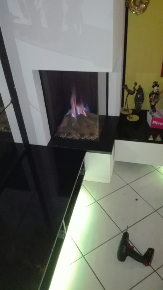

DoeHetZelf
Bevriend CV monteur kwam een koppel brengen.
De boel is weer gefixed nu.
Op naar de volgende klus :-)
