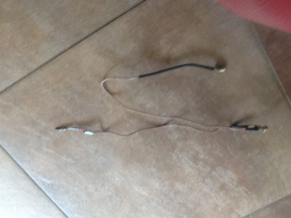

Beste. Terrasheater. Mijn waakvlam werkt wel, maar de brander wordt niet over genomen.
Er zit een " klepje?" tussen het thermokoppel? Moet het beslist hetzelfde merk zijn?
Leverancier is er niet meer.
Ander merk maak niet uit , wel moet de beveiliging er weer tussen ivm oververhitting max beveiliging.
Succes
Lijkt me sterk dat de thermokoppel of het "klepje" defect is, de waakvlam zou dan niet kunnen branden, het is een gesloten circuit.
Ts bedoeld dat de waakvlam wel brand maar hij blijft niet branden als die hem los laat ,dus waakvlam werkt wel.
Thermokoppel onderbreker oftewel max beveiliging is defect, die zit tussen de magneetspoel van het gadblok en thermokoppel in.
