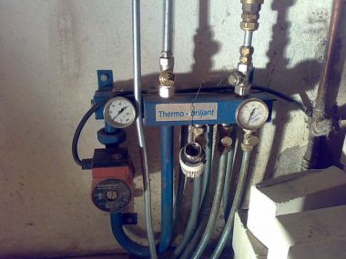

Kan ik de keerklep testen terwijl het Circuit gevuld is en hoe kan ik hem testen, kan je op de foto zien hoe dit te doen bij deze keerklep?

Het orange kastje is een beveiliging omdat thermostaten wel een stuk willen gaan heeft men dat orange kastje ertussen.
Mocht nu de achterste buis te heet worden(aanvoer vloer)dan gaat de pomp uit waardoor er geen water meer vanaf de mengbuis getrokken word.Zo word voorkomen dat de buizen en de vloer veel te heetkunen worden.
Het is dus een beveiliging en geen regeling.
Hydraulisch netraal houd in dat het water van de cv gewoon kan doorstromen door de mengbuis ook als de vloerpomp uit staat.
De vloer kan altijd water circuleren zonder stroming te creëren in het cv circuit.
Het water komt binnen in de voorste buis en word verpompt naar de achterste buis vervolgens gaat het door de vloer en komt weer terug op de voorste buis een deel van dit water gaat retour ketel een ander deel word weer rondgepompt aangevuld met het hete water.
De hoeveelheden worden door de thermostaat kraan geregeld.
Je zal de verdeler moeten aftappen om de klep te controleren.
Ik zou hem vervangen voor een die je kan instellen op drukverschil.

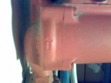

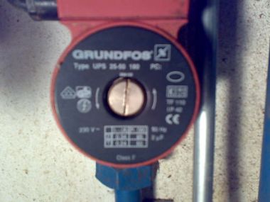

Okee, zoals je het uitlegt snap ik het principe, klinkt logisch. Maar je schrijft dat het hete water in de voorste buis binnenkomt en vervolgens vermengt met retourwater in de mengbuis wordt verpompt naar de achterste buis, logisch maar dan zou voor mijn idee de pomp in mijn geval rechtom moeten draaien.
Ik heb foto'sbijgevoegd waarop je kunt zien dat deze pomp linksom draait, dus van de achterste naar de voorste buis? Foto's zijn vooraanzicht van de pomp en een linkerzijaanzicht van de pomp, op beide foto's kun je de pijlen van de draairichting zien. Graag je reactie

De stromings richting is naar boven.
Draairichting maak dus hier niet uit.

Het is een centrifugaal pompje.
Dit betekend dat hij in het midden aanzuigt en naar buiten wegdrijft.
Als je goed kijkt zie je dat ook de buis vanonder komt in het midden van de pomp uit.
De buis naar boven vanaf de zijkant.
De buis vanonder komt vanaf de mengbuis dus draait dat allemaal wel goed.

Headhunter schrijft dat ik de temperatuur van de achterste buis moet meten, hoe dat te doen want beide thermometers zitten op de voorste buis.
De achterste slangen (de aanvoer) voelen net zo warm als de mengbuis net onder de thermometer.
