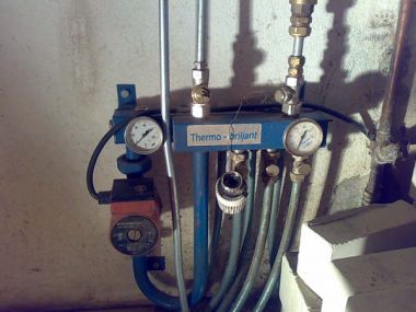

Het betreft een Thermo Briljant 3 - groeps verdeler. Je hebt een voorste en een achterste blok, zowel aanvoer als retour zitten op het voorste blok.......??? De pomp zit tussen het achterste en het voorste blok, draait rechtsom en volgens mij dus tegen de richting van de aanvoer in, vreemd vind ik, of niet?
Thermostaatkraan staat op 50 graden maar de thermometer geeft 25 graden aan, hoger komt ie nooit, dit terwijl de aanvoerleiding vlak boven de kraan veel heter aanvoelt deze kun je niet lang vasthouden, dus heet genoeg! Overigens zie ik op foto's op dit forum of als ik google op Thermo Briljant afbeeldingen van dezelfde verdelers maar die hebben een oranje kastje, waarom heb ik die niet????

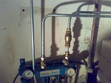

Hierbij een tweetal foto's van de verdeler.
Zoasl je ziet heb ik vanavond de thermostaatknop er eens afgehaald maar ook dit heeft geen invloed op de temperatuur.
Verder zie je links de aanvoer en rechts de retourleiding.

Pomp moet het water in de achterste balk pompen en in het achterste blok links zit de capilaire opnemer van de thermostaat.
Deze unit is hydraulisch neutraal dus alle leidingen zitten zoals het hoort.
Dat bronzen apparaat in de retourleiding moet een terugslagklep voorstellen het is de vraag of die goed werkt.
Als u de stekker van de VVW eruit trekt en de kachel hoog zet wat wordt er dan warm, gaat het water dan door de voorste balk van de aanvoer naar de retour leiding.
Zo ja dan is dat circuit goed dan zit waarschijnlijk de pomp in de verkeerde richting.
Dus dan het pomphuis omdraaien (180 graden) de pompmotor ook 180 graden draaien, anders hangt de armaturenkast van de pomp naar onderen en dat mag niet.
Voor de rest zou het nog een kwestie kunnen zijn van de overige installatie delen goed inregelen zodat de ketel het water ook naar de unit pompt.
Meer is er volgens mij niet aan de hand.
Vr Gr en succes ermee.

Koelt de retour flink af dan is er weinig doorstroom Dus er komt dan te weinig warm water door de verdeler. (de retour is de rechter cv buis met messing keerklep)
Problemen kunnen dan zijn zoals cvolieboy al aangaf of dat het inregelventiel daaronder te ver geknepen is.
Wordt de retour nagenoeg net zo heet als de aanvoer dan laat de verdeler geen warm water toe in de verdeler en voert dit rechtstreeks af aan de retour.
Dit type verdeler werd oorspronkelijk verkocht alszijnde een niet neutrale verdeler maar is op neutraal aangepast.

De aanvoerbuis voelt tot de thermostaatkraan heet aan +/- 50 graden, de retour is voor en na de terugslagklep +/- 15 graden.
Het lijkt mij dat er dus voldioende aanvoer is vanuit het CV Circuit.
