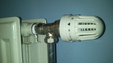

Hallo allemaal,
Ik heb last van een zoemend geluid bij de thermische radiator kraan. Ik vermoed dat ik hem verkeerd om heb gemonteerd. De water toe-afvoer is goed, de plaat wordt van boven naar beneden gelijkmatig warm en de toevoer leiding is een stuk warmer dan de afvoer. Een andere radiator heeft dezelfde kraan en heeft geen last van zoemen. Echter bij deze kraan die in orde is, is de knop naar boven gemonteerd terwijl dit toch vaak afgeraden wordt ivm met stijgende warme lucht langs de toevoer stijgleiding.
Hier een foto van de kraan die zoemt. Zodra ik de kraan iets verder open of geheel sluit dan is het zoemen weg. Er staan 2 pijlen op.
Graag advies en toelichting of de knop wel of niet naar boven mag wijzen.
Dit type kraan kun je idd aan beide zijden aansluiten en stromingsrichting zou niet uit mogen maken. Dit is te zien aan de 2 pijlen op de kraan.
Praktijk leert dat op deze wijze aansluiten zoals op de foto de afsluitkegel resoneert of gaat bonken.
Omdraaien kan maar dan zit de thermostaatknop weer niet ideaal en pakt warmte van de radiator mee.

Ik zou dus het beste de kraan kunnen draaien. Als ik de leiding toch los heb dan kan ik meteen een voetventiel plaatsen in de afvoer om als er (ondanks het draaien) toch weer resonantie optreed de zaak wat af te knijpen.
Ja dat kan en afwachten dan is wat de instelling van de kraan doet, deze zal eerder dichtlopen omdat het de warmte van de onderliggende leiding mee pakt.
Een voetventiel plaatsen is altijd verstandig. Een inregelvoorziening hoort in feite altijd aanwezig te zijn voor elke radiator.

De kraan geeft aan dat de stromingsrichting niet uitmaakt. De aansluiting op de kraan maakt dat ook mogelijk, bij andere type kranen kun je maar op een manier aansluiten en gaat dat dus ook nooit fout.
Zelf heb ik er ook een thuis. Hier geen problemen omdat de aanvoer van boven komt en de knop naar beneden wijst.
Feit blijft dat je problemen blijft tegenkomen indien de kraan zo zit als op de foto hier.

De pijl op het kraanhuis geeft de stroomrichting aan, er zouden dan twee pijlen in tegengestelde richting op het kraanhuis moeten staan, de pijl op de knop is alleen voor de stand van de kraan.
Het zou mij heel erg verbazen wanneer de kraan goed gemonteerd is.
Eigenlijk is een type "haaks verkeerd" beter dan deze kraan hoewel het met de huidige kraan ook wel kan lukken, dat hangt af van de normale stand, een nummer hoger zetten kan al genoeg zijn.

Op de foto zie je de pijl ook staan en staat bij deze tegen de stromingsrichting is dus verkeerd.

De kraan is van het merk Plieger. Merk huis weet ik niet maar neem aan dat dit hetzelfde is. (samen gekocht)

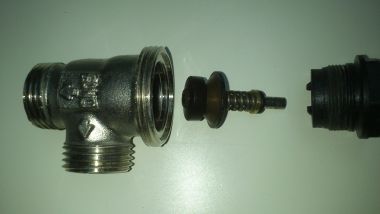

Er staan 2 pijlen op. Een wijst naar de toe voer en de andere naar de afvoer. (als ik wist wat de toe en afvoer zijn) Aan de achter kant ook dezelfde 2 pijlen. (kijk ook op foto). De radiator staat op de zolder ongeveer 10 meter van de ketel die ook op de zolder staat.
Als ik naar de foto (demontage binnenwerk) kijk zie ik dat het water niet tegen de klep stroomt dus aanname dat ik al die tijd de kraan verkeerd om had ???

Bedankt voor je terugmelding en de duidelije foto.
