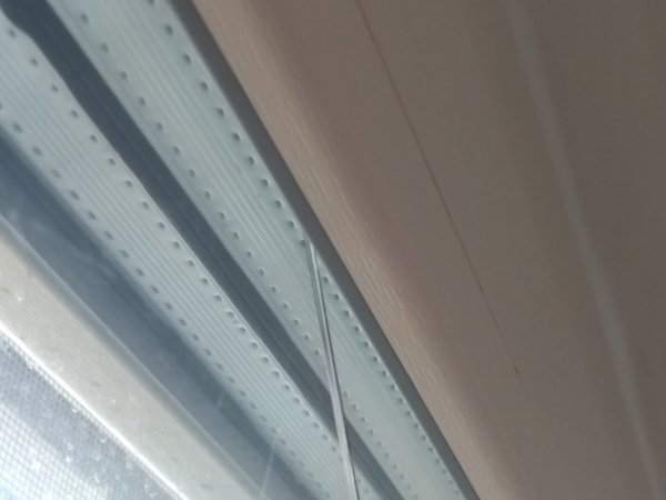

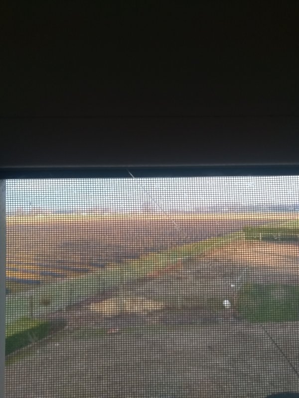

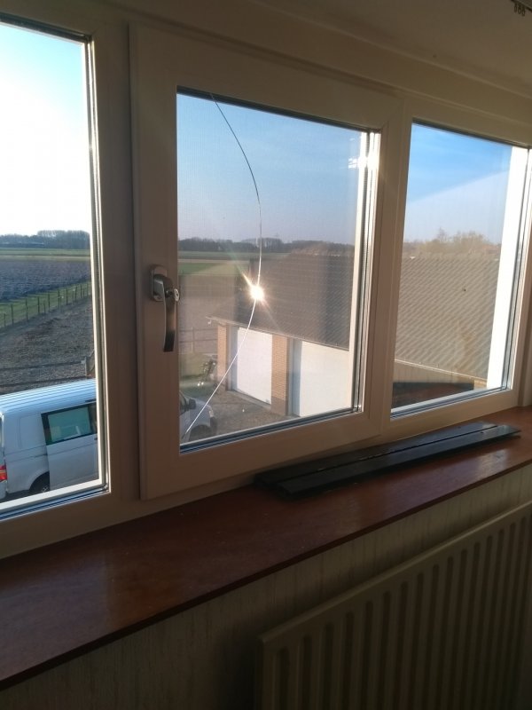

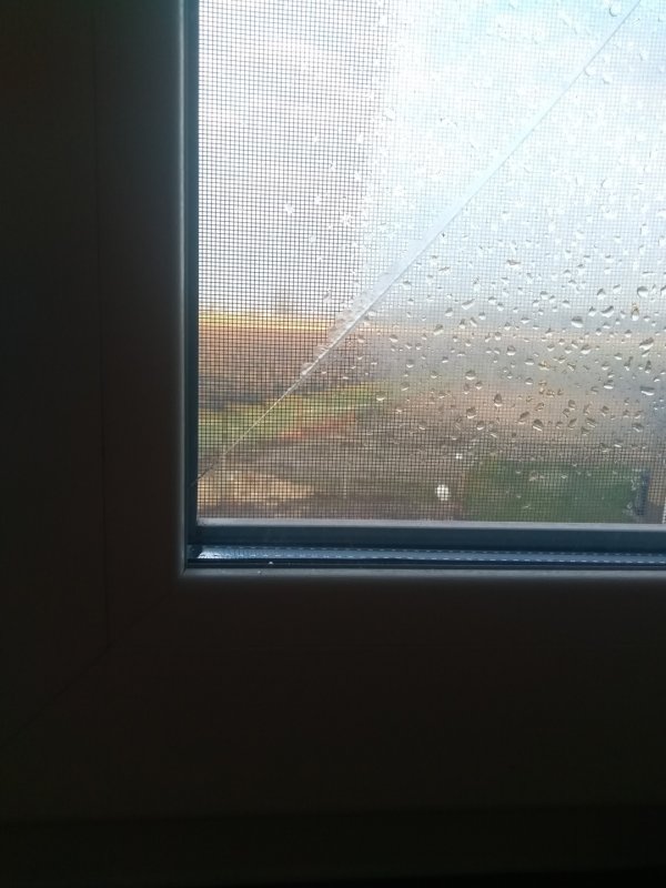

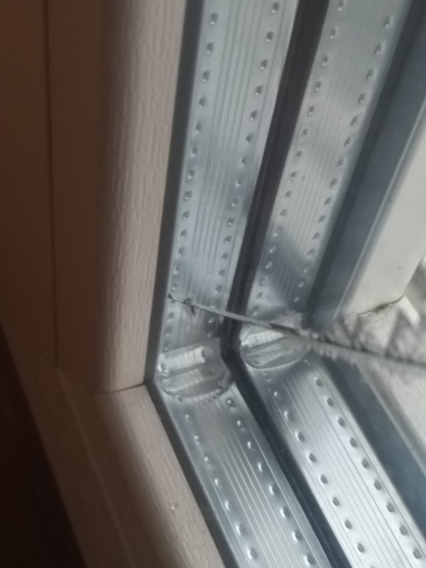

Afgelopen weekend heb ik bij mij thuis geconstateerd dat ik een glasbreuk heb in de dakkapel van mijn huis. We hebben een jaar geleden nieuwe kunststoffen kozijn met triple glas laten plaatsen.
Nu is bij een raam het glas gebarsten, het raam wat aan de binnenkant van het huis zit. Dit probleem heb ik bij mijn kozijnenboer neergelegd met de bijgaande foto's. Echter geven hun nu aan, op basis van deze foto's, dat het hier gaat om een thermische breuk en dit niet onder de garantie valt maar dat ik dit zou moeten opgeven aan mijn glasverzekering.
Echter twijfel ik eraan of dit verhaal klopt. Volgens de theorie die ik van mijn kozijnenboer heb gekregen ( en google bevestigd dit) moet het temperatuurverschil tussen binnen en buiten minimaal 30 graden zijn om een raam te doen barsten. Dit lijkt me in mijn geval hoogst onwaarschijnlijk aangezien bij mij boven onbewoond is en dan ook geen verwarming aanstaat. (daarbij stoken wij voornamelijk met een houtkachel en niet met de CV)
Ook wordt eraan gegeven dat de barst loodrecht vanuit de rand moet beginnen. Dit is voor zover ik kan zien niet het geval. Glaslatten krijg ik zelf helaas niet verwijderd zonder ze te beschadigen dus hierachter kijken is lastig.
Ik ben zeer benieuwd of er iemand op dit forum mij kan vertellen of mijn twijfels terecht zijn of dat dit daadwerkelijk een thermische breuk is.
