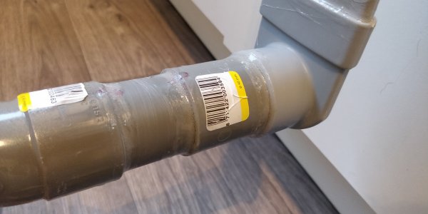

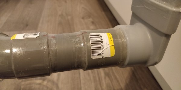

Beste klussers,
Een vraagje; ik moest voor mijn wc fonteintje een klein stukje nieuwe afvoer lijmen. Nou had ik nog een potje lijm, deze bleek achteraf zeer dik en stroperig, daarom zit er teveel lijm op nu. De verbindingen zijn nu hard en waterdicht (zelfs als ik er druk op zet, door de buis te vullen met water en er hard in probeer te blazen). Nu lees ik verhalen dat teveel lijm er voor kan zorgen dat dit later alsnog door de buis heen vreet? Kan ik dit met een gerust hart in het beton storten?

Je kunt het gewoon in beton doen hoor.
Als er geen overtollige lijm is, is er te weinig lijm gebruikt.
Rondom moet een randje lijm zichtbaar zijn.

Bedankt voor de reactie, ik schrok zelf wel een beetje van de hoeveelheid lijm.
Maar dat het later alsnog door de afvoer vreet is een broodje aapverhaal?

Pvc lijm zit weekmakers en waar de verbinding komt word weer zijde een vulkaniseerde reactie gedaan zodat het materialen in elkander weg vloeien.
Na hard worden gaat het proces niet verder.
maar de aan sluiting op je slime tube heb je daar een sok in gelijmd dit had eigenlijk een verloop sok moeten zijn!!
en deze zit er ook niet vergenoeg in dan

Ik heb hier inderdaad een 40mm sok in gelijmd, anders moest hier een 50mm sok overheen met daarin weer een verloopring naar 40mm, na mijn idee kreeg je dan teveel 'randjes' in de buis. Ik heb de sok(deze sloot perfect aan op de slimtube) 28mm in de slimtube gedrukt (zonder dat deze uitsteekt in de verticale slimetube).
Denk je dat dit niet voldoet?

Er bestaan ook verloopsokken 50 binnen /40 buiten
mocht je er voor kiezen om het te vervangen heb je voor slim tube ook een losse bocht
