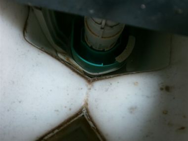

Als ik de knop voor de kleine spoeling(groen)indruk, gaat er veel meer door dan de beloofde 3-4 liter, lijkt wel net zo veel als de grote spoelknop.
Heb de boel opengehad en zo te zien ziet alles er goed uit. Alleen de groene "kom"om de witte(kern) zakt veel te laat, als die zakt stopt de spoeling pas, dit zou veel eerder moeten.... wie weet hoe dit op te lossen is?

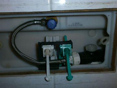

Beste Henk, het is een Geberit Duo fix, ik heb een poging ondernomen om er een foto van te maken, tis niet veel, maar misschien zie jij er wat in(ik wel in ieder geval.
Crusader
Nieuwe poging maar nu met verkleinde foto's.
Henk253
Haal het spoel mechanisme er eens uit en maak hem goed schoon er zal wel kalk resten tussen zitten.

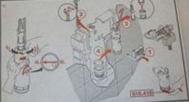

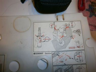

Henk253
het afsluiter kraantje afsluiten en de volgorde doen zoals op het geberit service plaatje staat
daar kan je ook verder de aantal liters in stellen na schoonmaken van de uitstroom mechanisme
als (2) los is kan je (3) omhoog trekken
