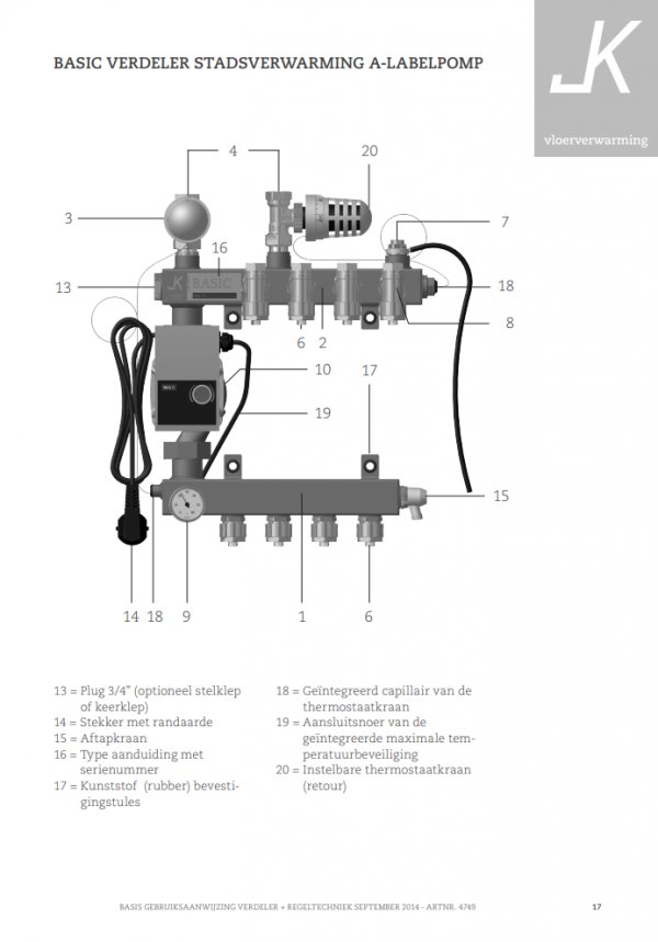

Ik heb vloerverwarming laten plaatsen en heb hier gelezen dat er een terugslagklep nodig is bij stadsverwarming.
De leverancier zegt dat ze nooit een terugslagklep plaatsen bij stadsverwarming. Er zit wel een keerklep in, deze zou intern in de verdeler zitten.
Kan dit verhaal kloppen en is een keerklep voldoende?

Er moet een terugslag/keerklep tussen aanvoer en retour zitten, zodat het water nooit van aanvoer direct naar retour kan.
Aanvoer zit recht boven de pomp en de retour boven de retouren van de vloerset.
Op de aanvoer zit een cappilairthermostaat kraan met de voeler in de vloer aanvoer(mengbalk) en op de retour zit een RTL kraan.
Normaal zet men vaak de 2weg in de retour.
Dus alles zit hier mijns inziens verkeerd om

Oke dus een keerklep zou voldoende zijn.
Ik twijfel of deze er ook daadwerkelijk in zit als je op de bovenstaande foto kijkt zit er volgens mij alleen een plug.
Dit is hun handleiding

Niets aan de hand, gewoon juist aangesloten met de goede verdeler geschikt voor stadsverwarming.
The headhunter
Mijn fout, unit zit wel goed aangesloten.
In die plug kan een keerklep zitten.

Top bedankt, ik ga er maar vanuit dat de klep erin zit.
Is een optimizer trouwens slecht voor de pomp? omdat die hem steeds uitschakelt.
Degooyer
Specialist Vloerverwarming
Geen pompschakelaar (optimizer) gebruiken bij een A-label pomp, zoals dit type.
(Tenzij je snel een nieuwe pomp wilt)
