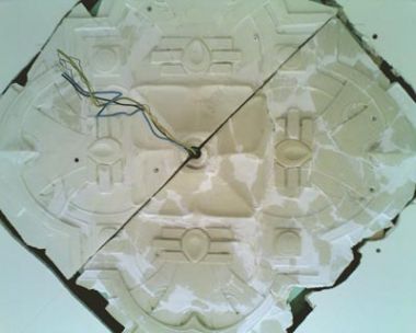

In een vorig bericht had ik gevraagd hoe een oud ornament terug is te plakken in een nieuw plafond (23 September 2008, 10:41).
Het is gelukt, het ding hangt. :)
Ik ben als volgt te werk gegaan:
- gat gezaagd op maat van ornament in bestaande plafond
- gat uitgevuld met gipsplaat tussen de raggels zodat er een vlak wordt gevormd door raggels en nieuw gips.
- ornament op sommige plaatsen verstevigd met nadenband
- dikke laag voegenfit aan de achterkant van het ornament gesmeerd en toen het ornament tegen het gips geplakt. Op plek van de raggels extra schroeven om het geheel vast te zetten totdat de lijm droog is.
-nu nog de rand afwerken en schilderen en dan kan er weer een mooie lamp onder.
De witte plekken op de foto waren gaten in het ornament, die heb ik met gips weer gevuld en gemodelleerd (niet zo stevig maar goed bewerkbaar).
