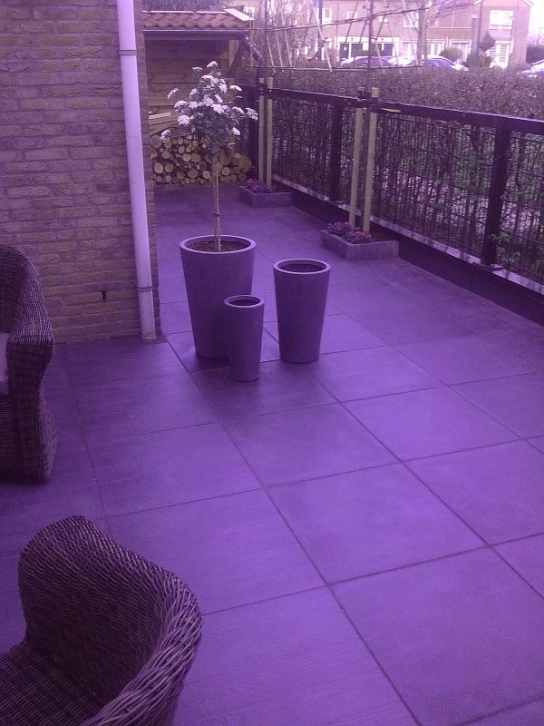

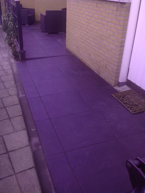

Dit is het resultaat. Foto 1 is de voorkant van het huis en foto 2 de achterkant.
We zijn zeer tevreden met het resultaat en genieten er elke dag van.
Dank jullie wel, zoals gezegd wij zijn er zeer blij mee en nu zitten we buiten aan de koffie op dit kleine maar fijne terras.
Heel netjes gemaakt.
Welke zaagmachine is het geworden en hoe lang heeft het zagen zo'n beetje geduurd of hoeveel tijd voor een tegel?
Ik heb zaagmachine genomen die ik zelf al in gedachte had dus die van mijn foto op de 1e pagina.
Ik heb totaal 56 tegels moeten zagen en 7 stroken en dat heeft mij 8 uur werk gekost dus één dag huren.
Zaagwerk schat ik op 4 minuten per tegel van 60x60x4 cm
Totale tijd van ±8 uur is incl. enkele pauzes, eten, drinken, opbeuren en wegleggen.
Ik heb wel alles vooraf gemeten en op een briefje geschreven dus hoefde ik het niet meer op te meten.
