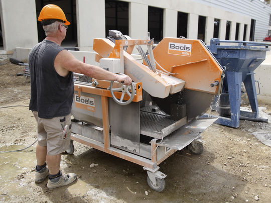

We zijn terras betontegels van 60 x 60 x 4cm aan het leggen en moeten er ±60 opzagen.
Wat voor zaagmachine moet ik huren ?
Ik kan bij een bekend verhuurbedrijf een steen-tafelzaagmachine huren voor €395/wk
Weet iemand hoelang het zagen duurt van 60 tegel ?
Een knipper kost €36,25 maar is minder mooi denk ik en ik vraag me af of die onze tegels knipt ?
Wat is jullie advies ?
Ik denk ook niet, dat je die tegels kunt knippen.
Een zaagtafel is hier heel geschikt voor.
Wel even opletten, dat die ook 60x60 tegels kan zagen in 1 keer.
Hoe lang het duurt om 60 tegels te zagen, hangt af van je voorbereiding, en ervaring.
Als je alle tegels in 1 keer kunt zagen, moet je binnen een paar uur klaar kunnen zijn.
Maar zoals gezegd, dat ligt een beetje aan jezelf.
Gsm
De maximale zaaglengte van die steen-tafelzaag is 600mm dus moet het kunnen. De zaagdiepte is 105mm dus ook dat is goed.
Voorbereiding is wel goed want ik ga eerste alle hele tegels leggen en als laatste het zaagwerk en dus kan ik alle tegels achter elkaar zagen maar ervaring heb ik niet met zulke tegels zagen.
Ik kan hem huren voor een dag voor €79 of een weekend voor 197,50
Wat zou je mij adviseren ?

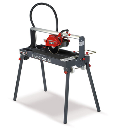

Als ik nog 1 tip mag geven: neem een tegelzaag waarbij de je tegel op het bed legt en de zaag er over heen trekt. Niet die tegelzagen waarbij je de tegel zelf door de zaag heen moet duwen.
Gsm
Bedankt voor de tip, ik weet niet of het er zo één is maar zal het eens vragen als ik in de buurt ben van het verhuurbedrijf. Op internet en in de catalogus kan ik het niet zien of vinden.
Cyruse
Deze bedoel ik, dit werkt geweldig:
Denk er om dat tegelzaagmachine's watergekoeld zijn. Dus wel buiten gebruiken. Nu is het voor een terras dus dat komt wel goed denk ik :mrgreen:
60 tegels zagen in 1 dag ga je trouwens niet redden als elke tegel apart ingemeten moet worden.
Gsm
Ik ben er nog niet geweest maar zo ziet die er niet uit dus denk ik dat de zaag gefixeerd is en de tegel er door moet laten gaan.
Zaagt deze gemakkelijk 4cm tegels ?
Ik weet niet waar ze die verhuren maar je kan mij dat eventueel met een pm laten weten ? Als dat mag !

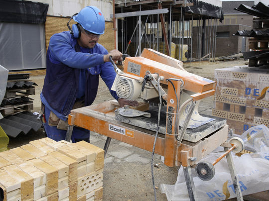

De afgebeelde machine is een tegelzaagmachine, die zijn niet of minder geschikt voor betontegels van 4 cm.
Vraag bij de verhuurder om een steenzaagmachine.
Gsm
Dat weet ik want die staat bij de zelfde verhuurmaatschappij maar ik heb het over deze Steen Tafelzaagmachine.
