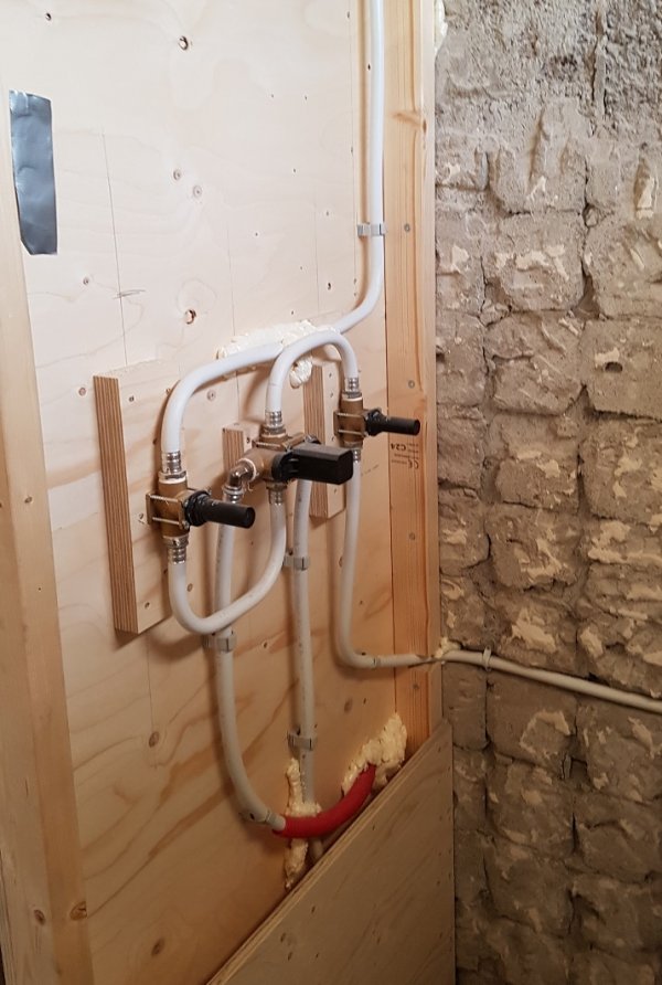

Ik heb een nieuwe badkamer met in de douche een stortdouche en reguliere handdouche. Omdat ik graag met 2 personen tegelijk wil douchen is er gekozen om 2 stopkranen te monteren achter 1 gemeenschappelijke thermostaatkraan; samen douchen op de zelfde temperatuur is immers prima.
Nu komt het echter. De inbouw kranen zijn gemonteerd in een hol gipswandje, en de leiding naar de uitloop voor de stortdouche loopt vanuit dit wandje door het holle gipsplafond. De leiding naar de handdouche gaat echter nog ca 80 cm door een betonmuur naar de glijstang met uitloop.
En daar zit nu het probleem, want dit zorgt voor een temperatuurverschil tussen het water uit beide douchekoppen. Ik heb het niet gemeten, maar het is significant genoeg om het samen douchen behoorlijk onprettig te maken. Ik baal hier uiteraard ontzettend van, want als ik dit van te voren had aan zien komen had ik op zijn minst het leidingwerk anders laten doen, of toch voor een dubbele thermostaatktaan gekozen.

De enige verklaring kan dan inderdaad nog zijn dat de aanvoertemperatuur van beide leidingen verschillend is. Ik heb een foto van de installatie van de kranen bijgevoegd; voor zover ik kan zien volledig volgens het boekje...

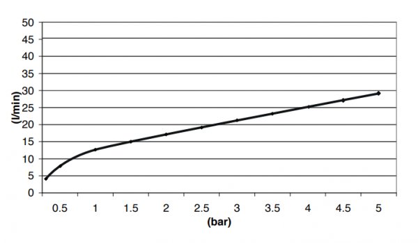

@De loodgieter: het idee van de weg van de minste weerstand begrijp ik, maar in mijn simpele beleving zou normaliter de druk/doorstroom-verdeling ná de thermostaatkraan toch niet relevant moeten kunnen zijn? Bijgaande de doorstroomtabel van de thermostaatkraan. Het geheel van kranen en douchekoppen is als set verkocht, en in de installatiehandleiding vind ik geen voorbehoud over het functioneren van de thermostaat bij bepaalde doorstroming.

@Hessie, je laatste punt klinkt nog best realistisch, al is het gebruik van de beide uitlopen van de thermostaatkraan exact volgens de installatiehandleiding; ik hoop niet dat daar het probleem kan zitten.

Uit jou tabel blijkt bij 2 bar (wettelijke voordruk bij je watermeter) Minimale voordruk ieder toestel 1 bar.
We nemen even 1.5 bar voordruk op je kraan inkomend bij deze druk levert je kraan rond de 16l/min verdeeld over 2 douchekoppen is 8 ltr per douchekop.
