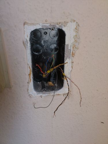

nieuwe huurwoning gekregen,
voor internet aansluiting moet ik het moden e.d instaleren op de telefoonaansluiting maar deze is niet aangesloten op de telefoonstekker wie weet welke kabels waar moeten
komt een zwarte kabel grijze kabel rode kabel en blauwe kabel en groene kabel verder ook nog doorzichtige kabels binnen,
zie foto
Normaal is het de rode en blauwe draad.
En dan aansluiten op de A en B aansluiting van de aansluitdoos.
Feargel
Moet ik dan de getiwste draden rood en blauw aansluiten op a en b of alleen de rode en blauw?
want de rode en blauwe zijn gepaard met een doorzichtige :?:
Frank
Alleen rood en blauw.
Tom345
Als rood en blauw niet in elkaar getwist zijn, dan is het onwaarschijnlijk dat je en rood en blauw moet hebben. De telefoonaansluiting ligt normaal gesproken altijd op een twisted pair.
Je kunt meten of je op een van de paren (en ook niet op meer dan een) spanning meet. Als je er niet uitkomt, huisbaas of KPN vragen het voor je op te lossen
