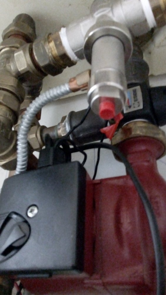

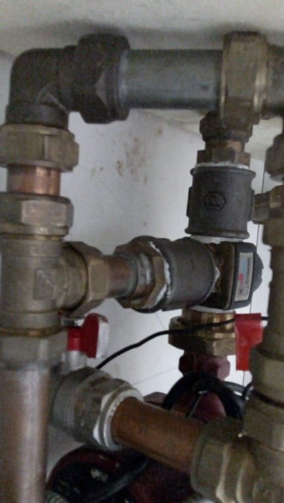

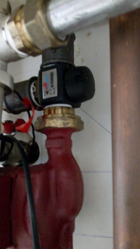

Hessie: De kachel staat tegen de scheidingsmuur van de woonkamer en de keuken. Ik heb het merendeel van de installatie in een keukenkastje aan de andere kant van de muur gemaakt. Op die manier kon de kachel mooi strak tegen wand de geplaatst worden. Een nadeel hiervan is dat het lastig is om een overzichtelijke foto van het geheel te maken. Ik heb toch een poging gedaan. Het is nu wel een soort van puzzle :denk:

Ik heb sterk het vermoeden dat we hier te maken hebben met een slechte kachel, die ook nog licht vervuild is.
Als ik het type wat je noemt google is er nagenoeg niets over te vinden.
Over je foto: die buis rechts met de thermometer, waar komt die vandaan en waar gaat hij naartoe? is dat de retour van de installatie?

Ingmar89: Ja, klopt. Vanaf het kogelkraantje gaat de leiding naar boven waar hij een met twee knietjes een 180 graden bocht maakt richting het ESBE 3-weg mengventiel.
Voor de zekerheid heb ik een magneetje tegen de stalen warmtewisselaar gehouden. Dit magneetje 'plakte' er gewoon tegenaan. m.a.w. met de vervuiling valt het wel mee.
