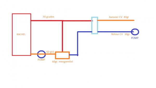

Hallo dames en heren,
In 2012 heb ik een houtkachel met warmtewisselaar op mijn cv installatie aangesloten volgens de aanwijzingen van mijn leverancier.
De bedoeling was (en is) dat de houtkachel zelf de woonkamer verwarmt en het warme water uit de warmtewisselaar de douche, wc en twee slaapkamertjes van de kinderen. Het vermogen van het cv gedeelte van deze kachel zou, volgens de leverancier, ruim voldoende zijn om dat aan te kunnen.
Als de houtkachel brand staan alle radiatorkranen dicht op de vier van de bovengenoemde vertrekken na. In de woonkamer stook ik het gemakkelijk naar de 25 ℃ terwijl de temperatuur in de badkamer,wc en de twee slaapkamertjes eigenlijk net niet lekker te krijgen is. Vaak schakelen we dan toch de normale CV erbij in en dan is het in een mum van tijd wel warm. Maar ja....daar had ik natuurlijk de houtkachel niet voor aangeschaft... :cry:
De leverancier is kort na de aankoop van de ViKa Max Hout-CV kachel met de Noorderzon vertrokken dus daar kan ik niet terecht voor advies.
Ik heb in Excel een schema van de opstelling gemaakt en daar een scan van ge_upload. Is er op dit forum misschien een kenner die verbeterpunten aan kan geven? Ik ga namelijk op korte termijn m'n (gas) cv vervangen dus moet toch de druk eraf. Kan ik (hopelijk) gelijk de eventuele verbeteringen doorvoeren.
Alvast bedankt,
Hans
Heb je ook meer gegevens van de kachel zelf en hoe groot zijn de radiators?
Gaat niet werken zo, tal van fouten geen buffervat, geen laadpomp voor houtkachel.
Zoek maar eens op het forum hier is reeds zat over gesproken.
John
Inderdaad, dit wordt zo niks.
Komt de kachel wel op temperatuur? kun je de warmtewisselaar ook schoonmaken?
warm tapwater maken is met deze opstelling überhaupt niet mogelijk.
heb je gegevens van de kachel? ik kan er niet veel over vinden namelijk.
Thermostatisch overstortventiel moet trouwens gelijk aan de warme leiding uit de kachel zitten, lijkt in je schema een stukje verderop te zitten????

Ingmar89: de sensor van het thermostatische overstortventiel zit direct op de uitgang achter de kachel en het is niet de bedoeling dat er tapwater verwarmd wordt. De kachel heb ik nieuw gekocht dus de warmtewisselaar is niet (overmatig) vervuild.
De loodgieter: ik heb (nog) geen idee waar ik het buffervat voor nodig heb maar zal dit op gaan zoeken. Ik dacht dat het ESBE 3-wegventiel in combinatie met de Grundfos pomp de laadpomp vormde :roll:

Er is niks te laden als je geen buffer at hebt. Als ik het zo lees is je probleem dat de kachel te veel warmte afgeeft aan de ruimte en te weinig aan de CV. Dit is een eigenschap van de kachel, kun je weinig aan doen.
Of je retourwater blijft zo koud dat binnen no time je wisselaar vol creosoot zit waardoor deze nog amper warmte kan opnemen dit gebeurt sowieso wanneer je geen laddomat met 60 graden patroon oid er tussen hebt zitten
Vaak is het probleem in deze gevallen dat de stroming over het cv-circuit te heel klein is. Daardoor werkt er maar 1 of 2 radiatoren goed.

Plaats een open verdeler. Zo kun je over de radiatoren een veel grotere hoeveelheid water rondpompen. Wel een extra pomp benodigd.

Is de wisselaar in de kachel niet helemaal aangekoekt? lijkt me iig de moeite waard om s goed naar te kijken, dit omdat de retour temp maar 30 graden is dit geeft dus ook aan dat uw mengklep niet goed functioneert uw kachel zal toch met een minuut of 20 een 60 graden cv temperatuur moeten bereiken en dan zal uw mengklep pas warmte aan uw cv installatie mogen geven waarbij t korte circuit over de kachel rond de 60 graden zou moeten blijven dit regelt de mengklep door meer of minder debiet over de cv installatie te geven
Marcn88: Echt helemaal schoon is de wisselaar niet maar het is ook niet zo dat het er centimeters dik op zit. Het water bereikt in minder dan 20 minuten de 60℃. Ik weet dit omdat de ik de pomp hoor aanslaan waarop de temperatuurmeter direct naar ongeveer 65℃ oploopt. De temperatuurmeter op de retourleiding is buiten de kleine omloop geplaatst. De temperatuurmeter van de kachel naar de cv-installatie blijft altijd rond de 60℃ tot 65℃ aangeven.
Je retourtemperatuur naar de kachel vanaf je mixventiel dient 60 graden te blijven ivm creosoot aankoek aanvoer zal dan gelang naar debiet over je mengklep ricnting de 65a 70 graden gaan

Kun je eens foto's plaatsen van de kachel en de installatie? (met name het 60 graden mengventiel)
Er moet gewoon 60 graden retour naar de kachel gaan. Pas daarna mag het cv systeem opwarmen. Als de kachel geen 60 graden haalt op de retour zit er iets verkeerd.
