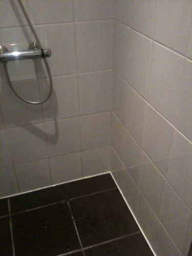

Hallo, Na enig zoekwerk ben ik er achter gekomen dat twee wanden van mijn douche lekken. Als ik de douche er op zet begint het binnen enkele minuten een verdieping lager te druppen. De tegels zien er allemaal goed uit. De voegen vertonen op sommige plekken wel hele kleine scheurtjes. Ook klinken een paar tegels hol als ik er op klop. Rond de kraan is het goed gekit. Kan iemand me adviseren wat ik moet doen? Alvast bedankt

Optie 1 en 2 heb ik uitgesloten. De tegels lopen door tot aan het plafond. kitwerk zal ik nog eens goed inspecteren. Maar is lekkage via de voegen iets dat vaker voorkomt?
Als het binnen een paar minuten al gaat lekken 1 verdieping lager, zal het meeste water door de kitvoegen gaan die niet goed zijn.
Maar lekkage door de voegen, gebeurt ook heel vaak als deze niet meer goed zijn.
Ik heb geen idee of er watervast voegmiddel is gebruikt? Hoe kan ik dit zien? Maar voegen eruit halen en opnieuw voegen is dan waarschijnlijk de enige optie?
Hier de foto. De twee wanden die je ziet lekken dus. De kit bij de vloer heb ik recent nog vernieuwd
Controleer met een mes je randen langs het putje ook de voegen van je vloer
Als die nat zijn geweest dan helpt kitten niks.
Ook een vraag zijn de vloer met wanden kim band toegepast?
en waar lekt het beneden langs electrische buizen
Als de lekkage al zo snel een verdieping beneden te zien is,
dan zal het zoiezo om een lekkage bij de vloer zijn.
Je zegt dat je de kit randen recent hebt vervangen.
Zijn de oude kit resten goed verwijderd.
En met wat heb je het toen ontvet?
