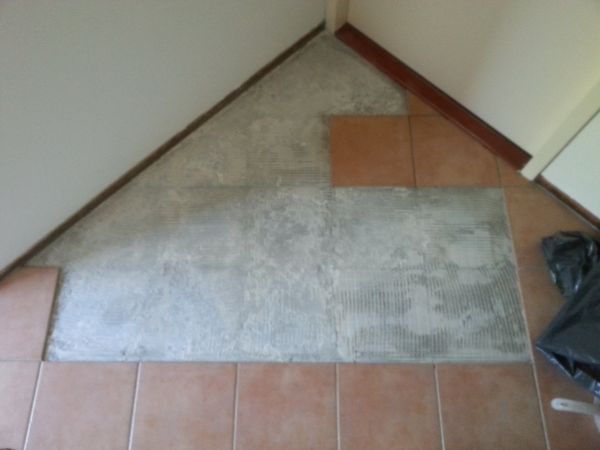

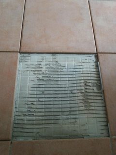

Mdo82
Dan moet ik mijn halve hal bedekken met mdf plaaten en daar wat zwaars op zetten :wink:
Hierbij 2-tal foto's zoals het nu is.
Ik neem aan dat ik dus de oude lijmresten eerst zou moeten verwijderen alvorens ik opnieuw kan gaan leggen.
Wat is daar de beste methode voor ?
Het beste en snelste gaat dat met een renovatiefrees.
Die kun je bij de meeste verhuurbedrijven huren.
Alleen de hoekjes zul je even met een beiteltje moeten doen.

Mdo82
Ik ben reeds bezig geweest met een beiteltje.
Het is inderdaad even opletten dat je niet te diep gaat.
Maar goed we halen het meeste weg en leggen de tegels met flexibele tegellijm terug.

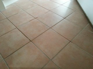

Mdo82
We hebben vandaag de vloertegels weer op hun plek gelegd.
Nu zag ik dat ik op een plek de lijm niet gied uit de ver gehaald heb.
Nu ga ik er nog even niet aanzitten zodat de tegellijm kan drogen, maar hoe kan ik de voeg nog schoon krijgen zodat ik hem van de week kan voegen ?
Verwarming Sp.
Geen paniek, morgen krab je dat er zo uit met een oude schroevendraaier.
Mdo82
In gedachten zat ik te denken aan de hardheid van de oude tegellijm.
Maar goed het zal even duren voordat de lijm zo hard is :wink:
Nog even de laatste restjes schoonmaken en dan de boel voegen.
