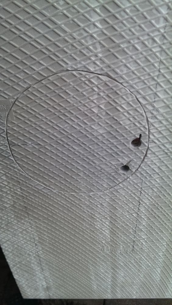

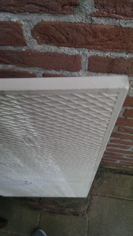

Ik loop inmiddels tegen het twintigste probleem van deze week aan; ik heb badkamertegels die zich niet laten zagen of boren.
Ik heb een tafelzaagje met een diamantzaag erin om tegels mee te zagen en die komt net aan door de tegels heen. Voor de rechte stukken gaat het dus wel enigzins. Inkrassen en breken lukt niet, ze breken allemaal op andere plaatsen, behalve daar waar de kras zit.
Nu moet ik midden in een paar tegels een aantal gaten maken. Een paar voor de wastafel en een paar voor de inbouw douchekraan. Die krijg ik echter niet voor elkaar. Een gat boren in de tegels heeft me al 3 boren gekost. 2x steenboor, 1x metaalboor en 1x pijlvormige boor. Met steenboor zou het moeten gaan, maar die komen er een paar millimeter door en dan gaan ze verbranden. Ik moet een gat van 12cm doorsnee maken en heb inmiddels 1 gat waar een decoupeerzaag in past. Helaas komt ook de decoupeerzaag met een zaag voor keramiek niet door de tegels heen. Na nog geen halve centimeter is de zaag bot. Op langzame of snelle stand maakt geen verschil. Ik heb nu een diamantzaagje voor m'n dremel gekocht maar die komt niet diep genoeg en ook dit gaat niet van harte.
Ik moet nu nog gaten van 12cm en een paar van 4 cm en na 1 dag heb ik nog niet meer dan een gaatje en een cirkel van 3mm diep. Hebben jullie nog advies? Het grote gat zou ik misschien nog net met een slijpmachine kunnen doen met diamantzaag maar de kleinere gaten zeer zeker niet. Er moet toch wel iets zijn waarmee deze tegels zijn te zagen/boren?
Hieronder het gat met de poging tot zagen. Na dit kleine stukje was de zaag bot en te warm.

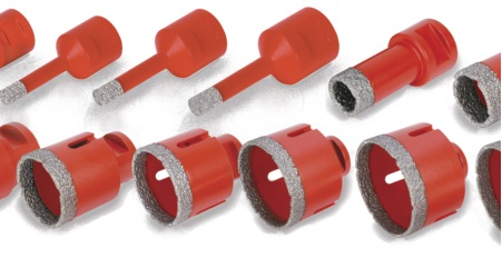

Watergekoelde diamantboor gaat prima.
Tpeene
Ik heb daar naar gezocht maar die zijn alleen te huur en ik heb behoorlijk veel verschillende maten nodig, incl een vierkant. Is er nog een andere optie?

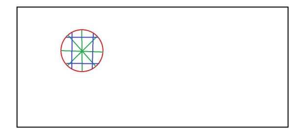

Grotere gaten zaag je in vanaf de bovenkant van de tegel.
Zie afbeelding.
Als je het schijfje schuin op de tegel houd, kun je bijna mooi rond slijpen.
Dat doe je eerst (rood)
Daarna zaag je het gat diagonaal in (Groen)
Dan nog even doorzagen zoals de blauwe lijnen.
Het midden gedeelte valt er dan uit, en de rest kun je met een tegel tang gemakkelijk weg knippen.
Kleine gaten, vanaf de achterkant van de tegel inslijpen.
En rond de kranen en dergelijke, hoeft het gat niet altijd rond te zijn, omdat er toch een afdekplaat of roset op komt.
Als je echt ronde gaten wilt maken, zijn er speciale gaten boren verkrijgbaar, die je zo op de slijptol kunt zetten, en droog mee kunt boren.
Maar die zijn niet echt goedkoop.
Ik heb een setje van 3 boren, en dat kost ongeveer € 250,
Die heb je in verschillende maten, van 6 mm tot 68 mm

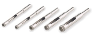

Dan kun je ook holle diamant boortjes kopen, die je met water koelt.
Die kosten zo rond de € 5, per stuk al naar gelang afmeting.

Met een diamantslijpschijf en diamantboren lukt het prima. Die boren kocht ik zelf, waarbij ik het tijdens het boren nat maakte met een plantenspuit. Met z'n tweeen is makkelijker, maar alleen lukt het ook, als je op je gemak werkt.
