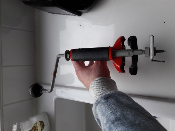

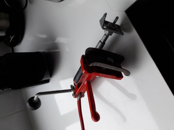

Hallo allemaal,
Enige tijd geleden vond ik dit in mijn schuur en heb geen idee wat het is en waarvoor het is.
Hebben jullie een idee?
Groet Rob
Er is een gat mee te boren, verstelbaar ook nog.
Het klem mechanisme lijkt dan weer op twee kleinere buizen of stangen te passen zoals van een snijtafel voor tegels.
Dit is inderdaad een stukje gereedschap, om gaten in wand tegels te maken.
Deze kon je dan op een snijplank klemmen, en zo een gat in de tegels zagen.
het ene boortje is om te centreren, en dat andere snij boortje is verstelbaar via de 2 moeren die er op zitten, om het gat groter en kleiner te maken.
Voor hele zachte wandtegels werkt dit wel, maar voor iets hardere tegels niet.
Het is van een bekend merk tegel zetters gereedschap.
