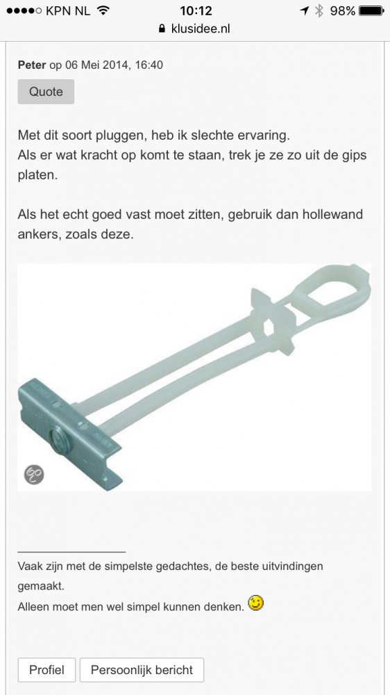

Als ik een gipswand heb met tegels er op, hoe kan ik het beste hier iets ophangen.
Normaal gebruik ik die plastic paraplu pluggen in gipswanden. Maar die tik je er met een hamer in, hoe kan ik voorkomen dat de tegels scheuren ?
De raggels zitten helaas niet waar er geschroeft moet worden.

Het hangt af van het gewicht wat opgehangen moet worden. De meeste dingen kunnen met een normale gipsplaat- of universeelplug. Boor niet op de klopstand :idea:

Schapje is niet zo groot (80x20cm) maar er komen wel wat flessen frisdrank op te staan dus zon kilo of 20 gok ik in totaal op 6 schroeven.
