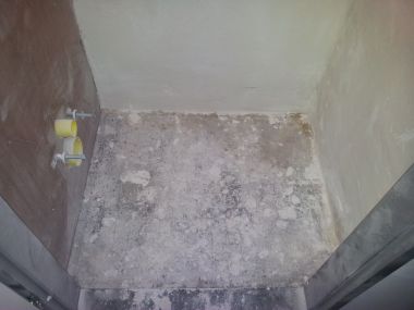

ik heb een vraagje over het betegelen van de WC.
Hoe kan ik het beste beginnen als 2 wanden niet geheel haaks zijn,
De afwijking is 5-10mm.
De wand van de inbouw reservoir en de dorpel zijn haaks.
Wat is hier wijsheid ?
Hoe groot zijn de tegels die je gaat gebruiken?
En betreft deze vraag, over de vloer of de wand tegels?
En moeten/kunnen de voegen van de wand en vloertegels doorstroken?
Even deze vragen, om een beter antwoord te kunnen geven. :wink:

De tegels zijn 30*60 voor de vloer en ook 30*60 voor de wand.
Maar dit probleem gaat nu over de vloer.
Om de wand en vloertegels te laten doorstroken word denk ik lastig.
Waarschijnlijk is parallel aan de dorpel het mooist. Bepaal zelf of je een naad of een hele tegel in het midden wil.

Het mooiste is om het zo te verdelen dat de snijtegels zo groot mogelijk zijn. Zoals IJkenhout al zegt heb je twee manier van verdelen. Of in het midden een voeg van waaruit je met volle tegels naar de wanden toe werkt of in het midden een volle tegel. Kies voor de optie welke de grootste snijstukken oplevert. Hiermee verbloem je het niet-haaks zijn van de wanden. Of er moeten esthetische bezwaren zijn die zwaarder wegen. Niet iedereen vindt namelijk een voeg in het midden van een kleine oppervlakte mooi.
Ook de legrichting (haaks op de dorpel of evenwijdig daaraan) kun je afstemmen op zo groot mogelijke snijstukken. De ruimte is op het oog vrij vierkant, dus qua ruimtebeleving maakt het niet zo heel veel uit voor welke legrichting je kiest. Dimensies zullen vrijwel gelijk blijven.
Laten stroken is lastig ivm het niet haaks zijn van de tegels. Je kan dit enigszins opvangen in de voeg, maar verwacht hier geen wonderen van ivm de hedendaagse minieme voegbreedte.
