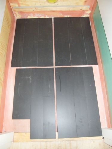

In het verlengde van dit topic weer even jullie mening peilen. De wanden van het toilet zijn zo goed als betegeld (met wildverband, ik laat het resultaat nog zien). Komend weekend wil ik de vloer leggen.
Het toilet is ±80x120cm, de tegels zijn 60x60cm. Ik heb wat mogelijkheden voor de indeling van de vloertegels op een rij gezet:
Wat vinden jullie wat het best/mooist is? Ik neig naar optie 2 omdat je dan als je op het toilet zit, beide voeten op dezelfde tegel heb. Geen idee waarom, maar dat lijkt me wel wat. Een naad in het midden, in de lengte lijkt me lelijk?

Altijd lastig, zulke grote tegels in een kleine ruimte. En smaken verschillen natuurlijk. Op het eerste gezicht lijkt 2 niet gek. Maar je tekening is niet helemaal in verhouding.
Een tegelzetters-stelregel schijnt te zijn dat je aan de randen nooit minder dan 1/3 tegel mag overhouden. Als het toilet 80 breed is en de tegel 60 doe je dat wel: als je ook nog een voegje meerekent hou je aan weerszijden minder dan 10 centimeter randstrook over.
Omdat je wanden ook in wildverband zijn getegeld is 4 misschien een optie, maar misschien wordt het ook wel wat onrustig. Een naad in het midden zou ook niet mijn voorkeur hebben. Het effect van 60x60 tegels gaat dan ook geheel verloren.
Ik neig al met al toch nog even naar 4. Doen we hier "meeste stemmen gelden" of is ook bij jou je vrouw de baas? :lol:

Zelf zou ik ze diagonaal leggen, vind ik persoonlijk het mooiste
De kern van de antwoorden is dat ik het lekker zelf moet weten :)

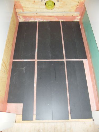

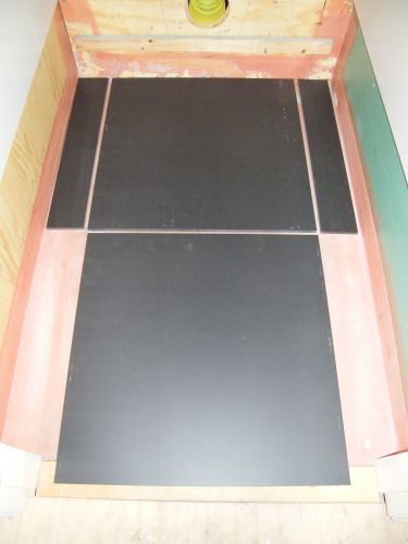

Heb nog even drie opties uitgelegd:
De naad in het midden vind ik toch minder mooi, dus het wordt de bovenste foto denk ik. Diagonaal vind ik helemaal niet mooi. De derde foto is wel aardig, maar dan heb je een snijkant in het zicht (tegels hebben een klein facetrandje). Ik ga er morgen mee aan de slag...

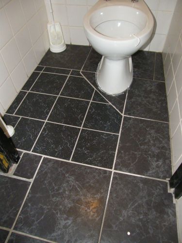

En nog even ter inspiratie het toilet beneden:
Maar dat was omdat er een gat in de vloer zat om het riool aan te sluiten :)

Precies, maar je gaf wel een antwoord waar ik naar op zoek was!
Ik twijfel nog een klein beetje aan de twee kleine strookjes aan de zijkant, maar daar kom ik morgen wel uit. Vandaag na het boodschappen doen alleen maar tijd gehad voor de passtukken op de achterwand en het plaatsen van de dorpel...
Het is optie 4 geworden. De smalle strookjes leek me niets, en op deze manier loopt het wildverband van de achterwand naadloos door in de vloer.
