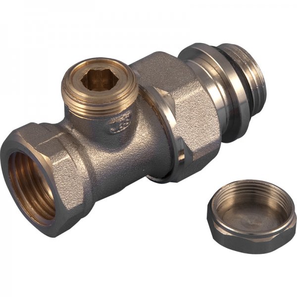

Dit kan je inregelen met de voetventielen. Hier zit een inbus op onder het dopje waarmee je weerstand kan creëren.
Lijkt mij geen goed plan.
Voetventielen zijn daar niet voor, ze gaan lawaai maken en dichtzitten.
Je hoort dubbelinstelbare kranen toe te passen, maar voor de. Test draai je gewoon de brandkraan een beetje dicht.
Heb net even gekeken, maar ik heb geen voetventielen, er zit alleen een kraan voor open of dicht. Dan valt er niks te regelen?
