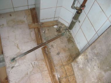

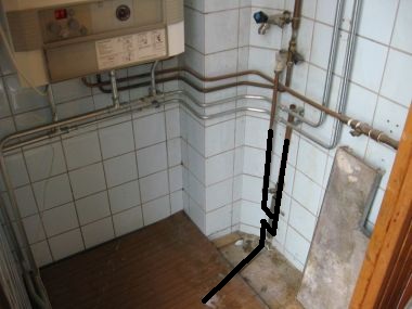

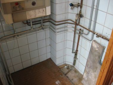

Ik was van plan om mijn wasmachine te verhuizen van de keuken naar een hoekje achterin bij de CV-ketel. Volgens mij huisbaas heeft daar vroeger ook een wasmachine gestaan (lijkt aannemelijk gezien de afdrukken op de vloer), maar volgens mij is er niet echt een geschikte afvoer:
De verticale buis rechts is zo'n 2 cm in diameter. Als ik de vloerplank optil, zie ik wel dat de buis bijna direct de vloer in verdwijnt:
De slang van mijn wasmachine past in elk geval niet zo op de buis, maar is die niet sowieso te dun voor een wasmachine-afvoer? Wat moet ik nu doen om hier een wasmachine te kunnen plaatsen?
Dat is nog niet zo eenvoudig lijkt me.... Die afvoer in de grond zit namelijk precies in het midden onder dat vloerdeel, en een dikkere buis zou er niet onder passen, of ik moet er hele dikke plankjes onder leggen.
Wat zou eigenlijk het idee van de huidige constructie zijn? Wat is het doel van zo'n dunne buis die er los uitsteekt?
Voor deze toepassing kan het zo wel, door de inlaatcombinatie worden niet zoals bij een wasmachine in een keer grote hoeveelheden water afgevoerd. Overigens wel een vreemde situatie dit, er zit zo te zien ook geen sifon in het geheel.

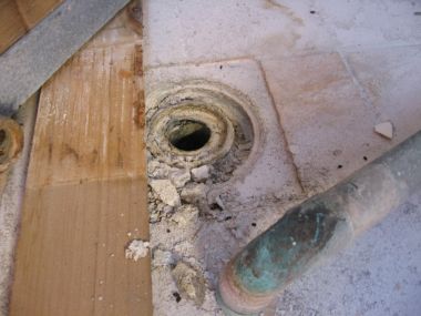

Je kunt de koperleiding eens loshalen van het putje. Soms kun je midden in de put een 40mm sok vast lijmen. 40mm is mogelijk wel genoeg voor de wasmachine. Je zou dan de 40mm over de vloer kunnen laten lopen en er een vlonder overheen maken. Je kunt daar dan je wasmachine op zetten.
Succes.
Je kunt het dekseltje er af halen en met een rubberen overgangstuk een haakse bocht 40mm er op zetten en dan de afvoer richting ketel te trekken en dan over de muur verder aansluiten.
verwijder het dekseltje en maak er een foto van en meet het uitstekende pijpje op.

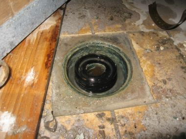

Bedoel je dit Henk? De buis van 2 cm diameter loopt zo een rubberen ding in van 5 cm diameter (dat op het eerste gevoel behoorlijk vast zit).
Overigens zit alles onder een dikke laag witte troep (waspoeder misschien?), dus moet eigenlijk een keer flink schoonmaken... Maar wat kan ik nou met deze afvoer? Moet dat rubberen ding eruit en dan een buis erop?
Die rubber ring moet er uit dat is hun overgang stuk geweest

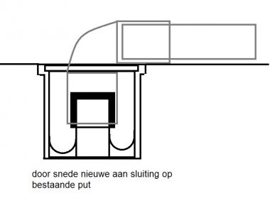

Heb even een door snede gemaakt hoe het moet komen zitten
als we de juiste maten hebben kunnen we aan geven wat je precies nodig hebt

De witte ring blijkt trouwens bij nader inzien zwart :)
Maar hij zit ook muurvast. Hoe krijg je zo'n ding los?? Heb je daar gereedschap voor ofzo?
Zal wel met kit vast zitten, snij de zijkant met stanley mes in en je kan hem er uit halen

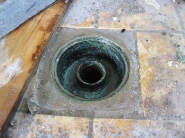

Okee, de ring is eruit, en er blijft nu een koperen buis van 3 cm diameter over:
Kan hier nou een verloopstuk op naar 4 cm buis? Of is dit überhaupt te dun om een wasmachine op aan te sluiten?
De maat 3 cm is inwendig denk ik een pvc buis 40 is ook +/-33mm dus dat zou gerust kunnen
je neemt nu een pvc overgang stuk 40x50
daarin komt een R.O ring 50x40, evt. voor nauwere passing 50x32
en een bocht 40mm 90° 2x mof er op zoals mijn tekening.
mocht die bocht net te kort zijn kan je ook een bocht nemen met spieeind en daar tussen een sok zetten zodat deze 3cm hoger komt de bocht

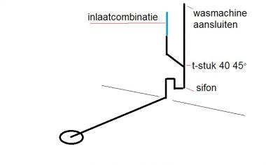

Dan nog even over de afwerking van het totaal: ik ga dus ongeveer dezelfde route volgen met 40 mm buis als er nu loopt met de koperen buis. Kan ik er dan gelijk beter een zwanenhals in zetten?
En hoe kan ik de inlaatcombinatie het beste eraan hangen? Kan ik zo'n schuine aftakking maken en dan dat koperen buisje erin hangen? Op welke hoogte doe ik dat dan het beste?
Als je de leiding over de vloer heen legt en daar dan de vloer over heen met behulp van hart houten balkjes.
Boven die vloer komt de S-sifon en net daar boven plaats je een t-stuk 45° en een bocht 45 graden weer naar boven en daar sluit je de afwaterleiding van inlaatcombinatie op aan.
op de bovenzijde van dat t-stuk ga je met 40 buis verder voor aansluiting wasmachine deze zet je op +/- 90cm en je beugeld de leiding boven aan.
zie tekening;
