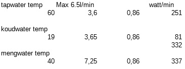

In deze tabel staan de; liters/min en de temperaturen van het tapwater,koudwater en het mengwater.
De temperatuur van het koudwater is erg hoog, dat zal veel lager zijn. Als dat lager wordt moet de tapwater hoeveelheid en of de temperatuur iets hoger worden dan de display aangeeft. bernhard

Nefitfolder zegt CW bij 60 graden is >3,6 liter
In emmer getapt op 60 graden blijkt 6,1 liter
In emmer op 40 graden blijkt 7,25 liter
Display op ketel bij 40 graden zegt dan 3,8 liter
Dat verschil begrijp ik niet.
Ik wil een waterbesparende douchekop plaatsen en neem aan dat de tapdrempel de CW waarde is bij 60 graden, dus 3,6 liter.
Volgens display zou ik nu zitten aan 3,8 liter en kan ik geen spaardouchekop plaatsen vanwege 0,2 verschil. Klopt dat?
