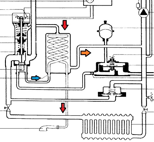

Tapwater warmtewissellaar defect?
Ik heb een hele oude VR ketel voor een paar tientjes op de kop getikt die identiek is aan mijn eigen ketel.
Nu wil ik de bruikbare onderdelen bewaren als reserveonderdelen voor mijn nog werkende ketel.
Bij het doorspoelen van de warmtewisellaar spiraal (zie afbeelding) viel mij op dat er uit de aansluiting voor de retour naar CV (oranje pijl) ook water stroomde.
Als het schema klopt zou dat betekenen dat de spiraal lekt en het onderdeel dus defect en onbruikbaar is.
Is er misschien iets wat ik over het hoofd zie of klopt mijn redenering?
De verkoper verklaarde dat hij nog werkte maar ik betwijfel het ten zeerste.
Er zat overigens wel een bijna nieuwe hoofd warmtewisellaar in, die kan ik dus alvast mooi gebruiken . :mrgreen:
Heb je misschien ook een merk en type van de ketel.
We weten veel hier, maar je geeft iets te weinig informatie.
Als vast bedankt.
Bedankt!, dat verklaart vast ook waarom de drukmeter vast stond op ruim 3 bar.
