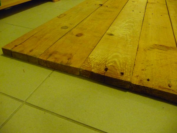

Uiteindelijk was ik vanavond toch te laat thuis om er nog echt aan te beginnen. Ik kan alleen buiten op het terras werken namelijk.
ik heb de planken nog eens bekeken met jullie adviezen in het achterhoofd en heb besloten om het mijzelf niet al te moeilijk te maken. Ik heb de beste 6 planken eruit gehaald en ga daarmee een kleine gezellige tuintafel maken. Afmetingen zijn dan 72x115.

ik heb de planken nog eens geschuurd, daarna een kleurtje gegeven met olieverf. Ik ben ook amateur-schilder en heb de gewenste kleur gemaakt en de verf erg verdund met terpentijnolie.
Vervolgens de deuvelverbindingen, dat ging vrij vlot voor een eerste keer maar ik heb wel gemerkt dat het niet evident is als het echt perfect moet zijn!
Met de deuvels alleen had ik nog geen stevig tafelblad. Dus heb ik er nog 2 latjes onderaan tegenaan gezet.
Wat is nu het beste product om af te werken zodat dit de hele zomer (en misschien winter?) kan buitenstaan?
Al bij al ben ik best tevreden van mijn eerste tafeltje :-) Thanks folks!
