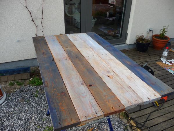

ik heb de planken nog eens bekeken met jullie adviezen in het achterhoofd en heb besloten om het mijzelf niet al te moeilijk te maken. Ik heb de beste 6 planken eruit gehaald en ga daarmee een kleine gezellige tuintafel maken. Afmetingen zijn dan 72x115.
Voor een tuintafel kan je denk ik beter de planken los van elkaar houden. Dan kan het vocht goed weg, en kunnen de planken werken. Voor binnen kan je ze wel aan elkaar lijmen.
Tadaa!
ik heb de planken nog eens geschuurd, daarna een kleurtje gegeven met olieverf. Ik ben ook amateur-schilder en heb de gewenste kleur gemaakt en de verf erg verdund met terpentijnolie.
Vervolgens de deuvelverbindingen, dat ging vrij vlot voor een eerste keer maar ik heb wel gemerkt dat het niet evident is als het echt perfect moet zijn!
Met de deuvels alleen had ik nog geen stevig tafelblad. Dus heb ik er nog 2 latjes onderaan tegenaan gezet.
Wat is nu het beste product om af te werken zodat dit de hele zomer (en misschien winter?) kan buitenstaan?
Al bij al ben ik best tevreden van mijn eerste tafeltje :-) Thanks folks!

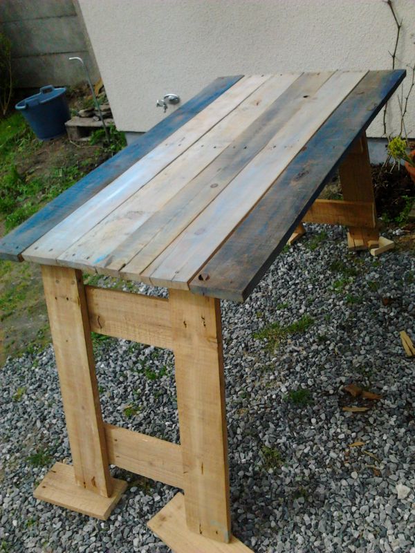

Intussen heb ik ook de poten zelf gemaakt van de resterende planken

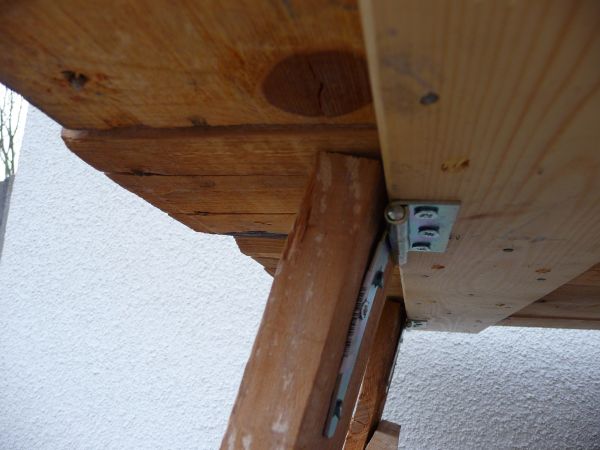

eerst had ik de horizontale stukken netjes tussen de poten stoken (achteraan metalen verbindingsstukje) maar dat was toch niet echt stevig. Door ze zo te bevestigen hebben de poten veel meer stevigheid. Ok, het ziet er een beetje bruut uit maar dat kan wel bij deze tafel.
Ik heb de poten met scharnieren bevestigd zodat ik ze ook kan inklappen, dat is aardig gelukt. Ze blijven vest staan doordat de poten opengeklapt tegen het tafelblad komen
o ja, ze is ook echt waterpas!
enfin, niet het meest verfijnde project, ik kan nog veel leren haha, maar het was toch leuk om eens te doen en als tuintafel kan het best dienen, toch?
Nu nog lakken (daarom staat ze op die plankjes)
Zie foto, de poten staan niet verticaal maar lichtjes naar buiten. De poot "botst" met het openklappen tegen het blad en daardoor klappen ze niet verder uit. Vond ik vrij goed bedacht van mijzelf! :D
als je ertegen duwt, wiebelt ze wel wat maar valt zeker niet om!
Duw eens wat harder, de poot klapt in en de tafel valt op de grond :denk:
Meer ga ik er niet over zeggen, je bent genoeg gewaarschuwd.
Maar dat zal niet iedere amateur in de garage hebben staan.
On topic:
Ik zou de poten zeker borgen want zoals IJkenhout zegt gaat dat gegarandeerd fout.
Een knikarmpje aan beide kanten zoals je wel bij campingtafels ziet bijvoorbeeld.
