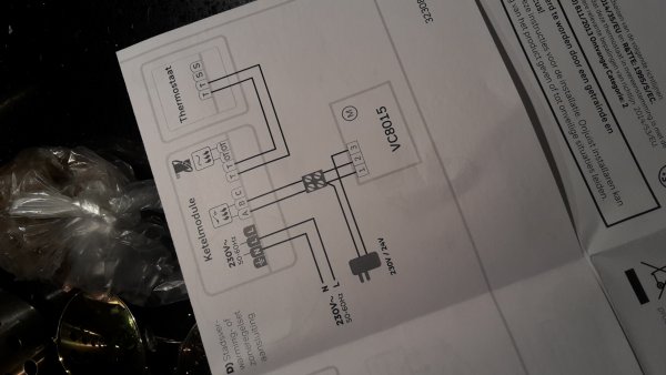

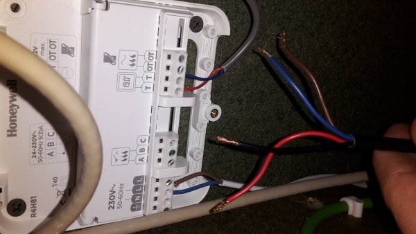

Ik ben momenteel bij mij thuis de Honeywell t6 Thermostaat aan het aansluiten, echter doet de thermostaat het zelf wel maar blijft de stadsverwarming elektrische klep Danfoss AMZ112 hangen op 100% open.
Uit de danfoss komen 4 draden 1 zwarte en rode en 2 spanningsdraden.
Kan iemand mij aub helpen met die schema? zie fotos ?
Hoe dit correct aan te sluiten?

Die klep werkt op 24V dus je hebt sowiezo iets nodig wat in 24V voorziet.
Het voedingskastje wat je als het goed is hebt als dit gewerkt heeft voorheen blijft dus bestaan, en je sluit A en B aan waar de vorige kamerthermostaat op was aangesloten.

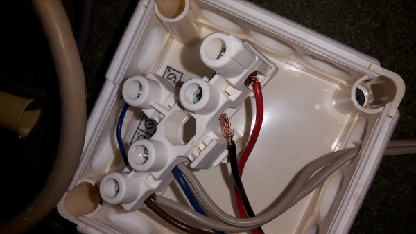

Ik heb hier een apart kastje bij gekregen zie foto 1
links komt het netspanning van de honeywell t6 zelf,
in A en B gaan de rode of de zwarte draad lijkt mij ?
de bruine draad verbind ik met een kroonsteentje rechtstreekt op de 24v adapter en de blauwe moet denk ik bij de a of de b ? bij de rode of zwarte draad ?
heeft hiet iemand ervaring mee ?
