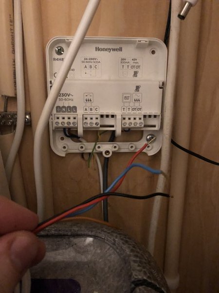

Honeywell T6 aansluiten op danfoss amz 112 stadsverwarming
Ik heb 4 draden welke uit de danfoss amz 112 komen , rood , blauw , zwart en bruin. Plus een 24 volt adapter welke op de bruin en rood zatten aangesloten op elkaar plus 1 rode kabel naar de ronde thermostaat.
De blauwe draad van de thermostaat zat op de zwarte draad van de danfoss.
Nu heb ik de Honeywell t6 kast opgehangen en heb ik deze geprobeerd om te zetten alleen ik krijg het niet werkend . Ik heb nu de oude round thermostaat terug gehangen.
Kan iemand mij helpen hoe ik dit moet aansluiten ? In de handleiding staat niks duidelijk omschreven
Ik denk dat je het als volgt moet aansluiten:
Bruin en rood van de adapter op de AMZ112 (laten zitten dus)
Rood vanaf de adapter naar aansluiting A van de T6 ketelmodule
Aansluiting B van de T6 ketelmodule aansluiten op de zwarte draad van de AMZ112

Hi Ronny, dank je wel voor hulp. Ik heb het net aangesloten zoals jij zei maar het werkt niet. Enige tip toch wat ik zou kunnen proberen ?
Nee dat heb ik nog niet geprobeerd. Maar maak je dan geen kortsluiting ?
Daarbij moet de thermostaat die helemaal rechts zit ook niet op a en b worden doorgelust,?

Ik heb zo’n kastje niet erbij zitten. Ik heb stadsverwarming van de Nuon. Ik heb die draden nog geprobeerd maar ik kom er niet uit
2 aderige draad (rood/blauw) naar Th. kastje.
Rode draad kroonsteen 4 word niet gebruikt, wel aansluiten want als de klep open staat, staat er stroom op.

Hi, dankjewel wel voor je hulp. maar zoals jij het aangeeft zit mijn huidige meter. Nu moet de Honeywell T 6 er tussen komen
Alles wat je had blijft bestaan. Die 2 draden doe eerst naar je thermostaat gingen gaan nu naar het t6 kastje.
