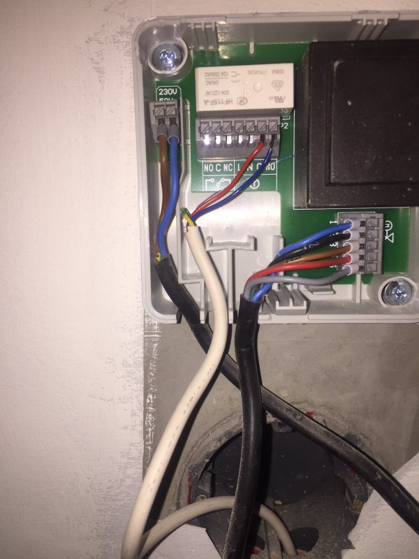

Ik wil graag een Nest 3rd gen thermostaat installeren inclusief Heat Link.

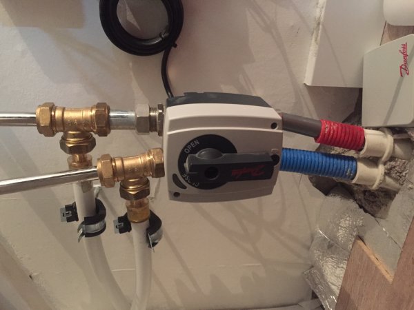

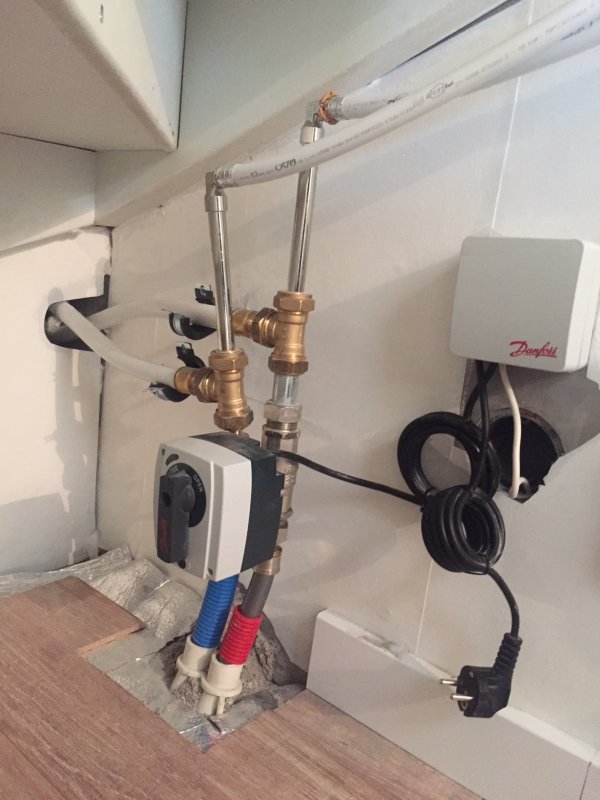

Ik heb een Danfoss AMZ 112 stadsverwarmingsklep die er als volgt uit ziet:
en
Ik heb al veel gezocht naar vergelijkbare topics maar kan nog geen vergelijkbare case vinden. Ook het installatieboekje beschrijft niet een variant met deze aansluiting. Kan iemand mij helpen en vertellen welke aansluitingen van de Danfoss zoneklepdoos ik moet verbinden met welke aansluitpunten van de Heat Link? Alvast bedankt!

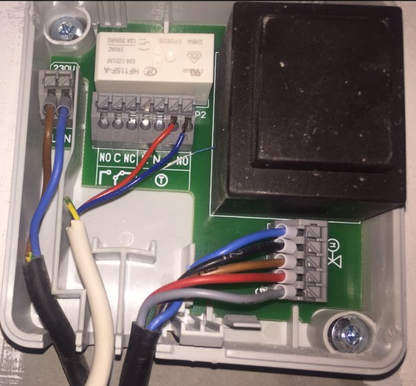

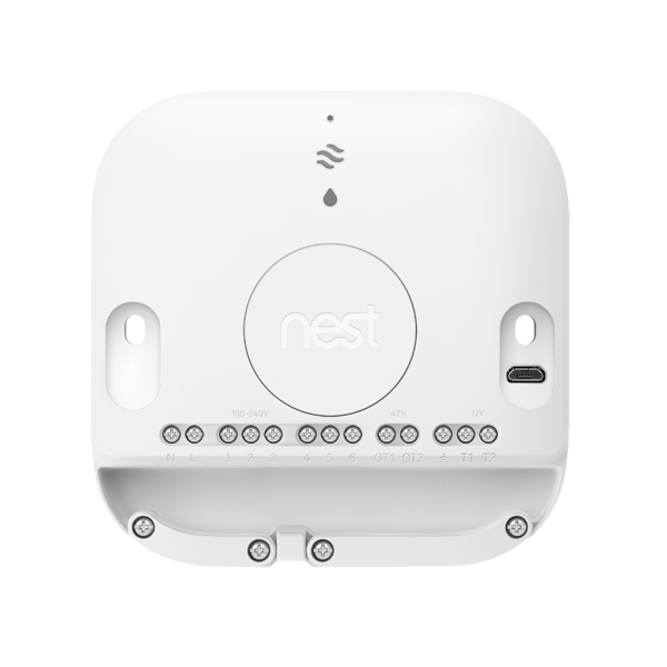

De thermostaatdraden aansluiten op 2en3 in de heatlink dit is een aan uit contact.
er zal nu ook een aan uit thermostaat aan zitten u kunt de kabel dus onderbreken en de heatlink er zo tussen zetten en de nest scherm op t1 en t2
De blauwe en rode draad die nu in de regeling van de klep zitten gaan op 2en3 van de heatlink de draad die naar de kamerthermostaat gaat komt op t1en2 van de heatlink
Ik heb de blauwe draad aangesloten op de heatlink connectie 2 en de rode op connectie 3 maar op deze manier werkt het helaas niet. De klep reageert niet en het lampje op de klep blijft ook uit waar voorheen een rode LED bleef branden.
Wellicht helpt deze afbeelding van de onderkant van de klep:

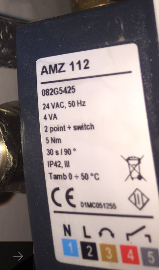

Toch wel de thermostaatkabel hoop ik en niet van de klep zelf 4en 5 van de klep is het thermostaatcontact deze zou dus op 2en3 van de heatlink moeten komen
Je moet gewoon die heatlink 2 en 3 aansluiten waar de oude thermostaat op aangesloten zat met die rode en blauwe draad.
5 draden tussen kastje en klep blijven ongewijzigd.

Maak eens een foto van de heatlink incl bedrading en de klep incl bedrading ik denk dat u ergens een foutieve aansluiting heeft gemaakt

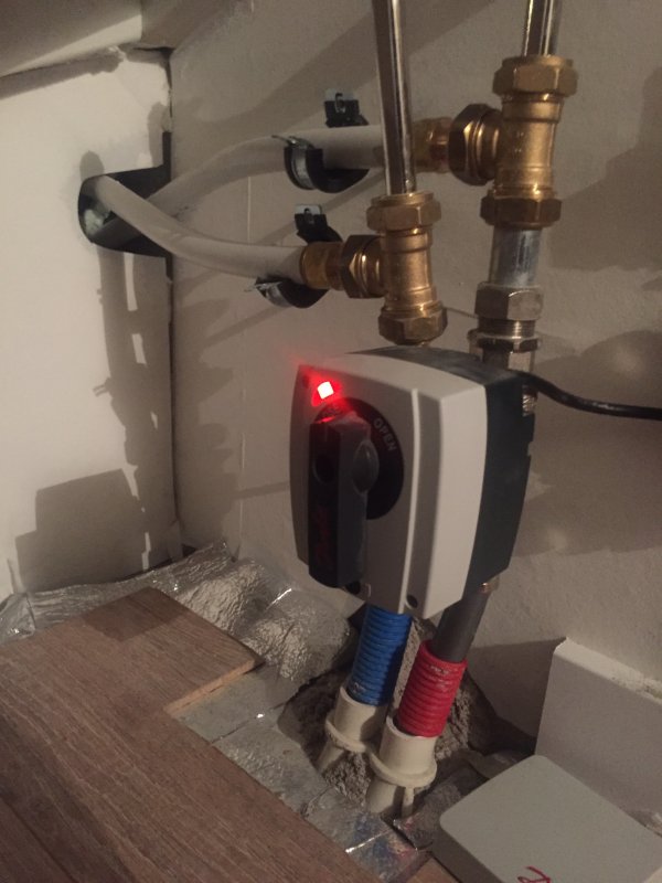

Ik heb alles weer hersteld zoals het oorspronkelijk was aangesloten door de installateur aangezien ik de Nest Heatlink niet werkend kreeg na jullie advies en ik vermoed dat de Danfoss klep wellicht defect is.
Heeft iemand enig idee wat het rode led-indicatie lampje betekent zoals te zien op de foto? Bestaat er zoiets als een reset knop oid?
Bedankt alvast voor jullie hulp
De rode lamp betekent niet anders, dan dat de klep open is vanwege warmtevraag.

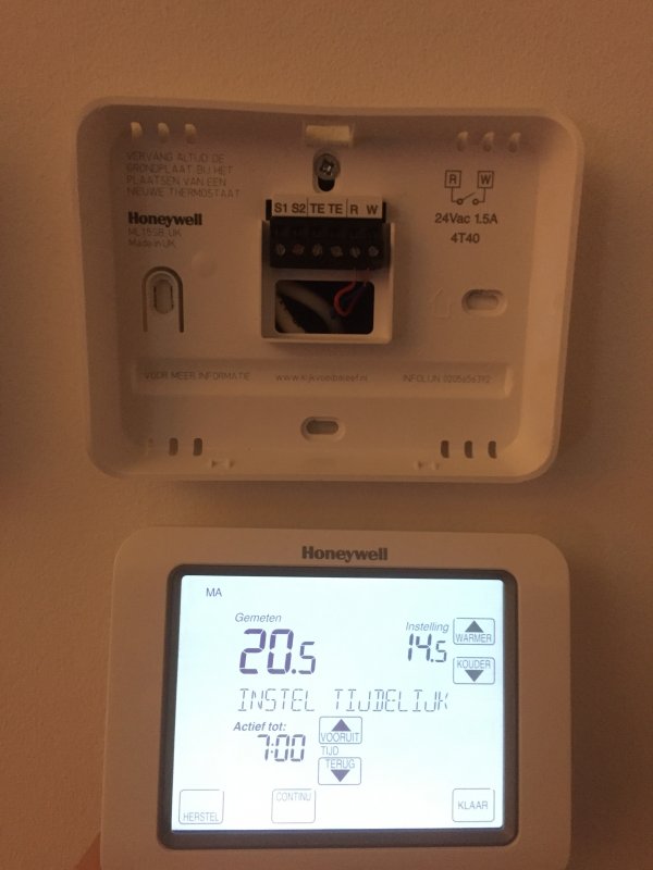

Hoe zit het bij de thermostaat aangesloten? (foto)
Of heb je vorige week de draden tussen de klep en het regelkastje misschien op de heatlink aangesloten? In dat geval is er een grote kans dat je de klepmotor vernield hebt met 230V.
Ik heb ongeveer alle mogelijke combinaties geprobeerd waaronder het aansluiten van de blauwe en rode draad van de thermostaat op punt 2 en 3 van de heatlink.
Weet je trouwens zeker dat de klep geheel open is als hij in deze stand staat? Ik zou verwachten dat dit pas het geval is als hij naar rechts is gedraaid.
Nogmaals, zijn de 5 draden naar de klep ook los geweest / op de Heatlink aangesloten?
In dat geval heb je zelf de klep vernield.
Ja die draden heb ik inderdaad ook aangesloten gehad op de heatlink. Ik had al het vermoeden dat de klep kapot was, enig idee of deze nog te repareren is?
