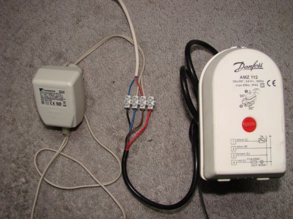

Ik heb 4 draden welke uit de danfoss amz 112 komen , rood , blauw , zwart en bruin. Plus een 24 volt adapter welke op de bruin en rood zatten aangesloten op elkaar plus 1 rode kabel naar de ronde thermostaat.
De blauwe draad van de thermostaat zat op de zwarte draad van de danfoss.
Nu heb ik de Honeywell t6 kast opgehangen en heb ik deze geprobeerd om te zetten alleen ik krijg het niet werkend . Ik heb nu de oude round thermostaat terug gehangen.
Kan iemand mij helpen hoe ik dit moet aansluiten ? In de handleiding staat niks duidelijk omschreven
Ik denk dat je het als volgt moet aansluiten:
Bruin en rood van de adapter op de AMZ112 (laten zitten dus)
Rood vanaf de adapter naar aansluiting A van de T6 ketelmodule
Aansluiting B van de T6 ketelmodule aansluiten op de zwarte draad van de AMZ112
Het werkt dan als volgt:
De AMZ112 krijgt constant 24V van de adapter,
zolang deze spanning er op staat staat de klep dicht.
Als er nog een tweede draad spanning krijgt (de zwarte draad) dan gaat de klep open.
De werking van de klep kun je dus makkelijk testen:
24V op de klep, bruin en rood aangesloten en adapter in stopcontact = klep dicht
24V op de klep, bruin en rood aangesloten en adapter in stopcontact = klep dicht EN
de rode draad doorverbinden met de zwarte draad=klep open
Link
Link.

Hi Ronny, dank je wel voor hulp. Ik heb het net aangesloten zoals jij zei maar het werkt niet. Enige tip toch wat ik zou kunnen proberen ?
Ronny
Heb je de zwarte draad ook al eens doorverbonden met de rode draad?
Davidt
Nee dat heb ik nog niet geprobeerd. Maar maak je dan geen kortsluiting ?
Daarbij moet de thermostaat die helemaal rechts zit ook niet op a en b worden doorgelust,?

Normaal gesproken hoort bij de Danfoss AMZ112 een aparte module waarop de klep aangesloten zit, welke ook op de netspanning word aangesloten. Rechtstreeks of doormiddel van een stekker. Op deze module kun je vervolgens een Danfoss eigenmerk thermostaat plaatsen of derde.
Link.
Davidt

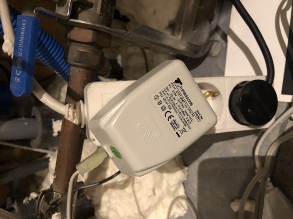

Ik heb zo’n kastje niet erbij zitten. Ik heb stadsverwarming van de Nuon. Ik heb die draden nog geprobeerd maar ik kom er niet uit
Auto-Geen
2 aderige draad (rood/blauw) naar Th. kastje.
Rode draad kroonsteen 4 word niet gebruikt, wel aansluiten want als de klep open staat, staat er stroom op.
Alles is moeilijk voordat het makkelijk word.
Davidt
Hi, dankjewel wel voor je hulp. maar zoals jij het aangeeft zit mijn huidige meter. Nu moet de Honeywell T 6 er tussen komen
Ingmar89
Alles wat je had blijft bestaan. Die 2 draden doe eerst naar je thermostaat gingen gaan nu naar het t6 kastje.
