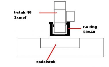

Maar je kan ook een rubber R.O ring 50x40 er in doen en daar direct een t-stuk 40mm 90 graden zodat je een lage aan sluiting hebt.

Dan moet ik toch ook nog een stukje 40mm buis in lijmen?
Dan wordt de constructie alsnog te hoog.

De mof van het t-stuk 40 schuif je in de r.o ring dus de oderzijde zijaansluiting zit gelijk boven zijde zadel stuk
evt kan je een stukje van de zadelstuk aan sluiting af halen zodat je 1cm lager komt ook heb je nu 40 mm aan gesloten dus in totaal kan je 15mm zakken
