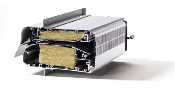

Google op doorsnede suskast en je ziet dat dit zo hoort.
Dichtstoppen met steenwol is de eenvoudigste oplossing.

Snap nu dus dat een suskast in principe er zo uit ziet..:.

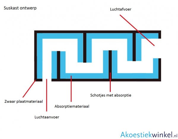

Ging eigenlijk meer uit van een ontwerp als een soort 'doolhof' met bekleding van geluidabsorberend materiaal waardoor lucht zich wel een weg weet te vinden maar geluid niet...voorbeeld:
ik begrijp dus dat de binnenkant van een 'normale' suskast (en dus waarschijnlijk ook de mijne) bekleed is met absorberend materiaal waar het geluid 'langsvliegt' en opgevangen wordt.
wat is de levensduur van dat materiaal? kan me voorstellen dat dat niet eeuwig goed blijft? Deze suskast zit er sinds 1998 in.
kun je daar iets aan vervangen om de geluidsabsorptie te verbeteren?

Nee, echt het materiaal (steenwol in dit geval) zal niet verzadigd raken met geluid... Wel met (fijn)stof.
Het grootste lek komt van je ramen, niet van je rooster. Zo te zien is het nog een oud systeem met aluminium schuiframen. Geluidsreductie is 0,0 dB ...
