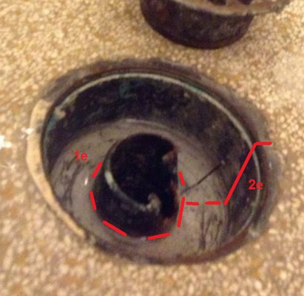

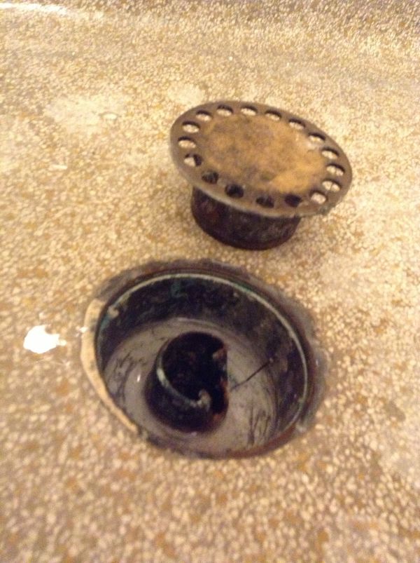

Beste mensen,
Ik wil graag een stuk doucheput vervangen, maar weet niet of dat kan zonder de boel open te moeten breken?
Weten jullie of dit makkelijk vervangen kan worden en zo ja hoe? Er aan draaien misschien?
MvG Johan
Verwarming Sp.
Het lijkt een loden put. Je kunt het afgescheurde deel niet vervangen. Maar misschien kun je er een sok omheen lijmen of kitten, zodat de put weer werkt.

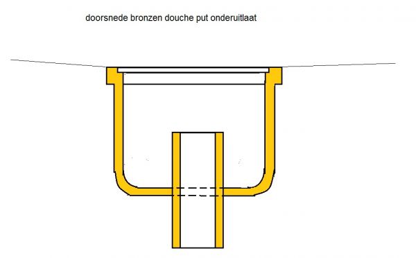

had even een tekening gemaakt zodat je kunt zien hoe deze put er uitziet
zoals je zei dat je de put wilt vervangen dan moet deze er uit gebroken worden,
zelf ga ik de midden pijp 1 in de bodem los kappen en ga vervolgens in de zijkant 2 in de lengte naar de bodem kappen zodat put splijt.
Nu kan je die rand er uit halen zodat je granietvloer intact blijft.
Het kapt niet gemakkelijk hoor in brons.

Lijkt me meer dat er met geweld stuk uit gekomen is want het brons is helemaal naar binnen gedrukt en dat metaal is zeker wel 3-4mm dik.

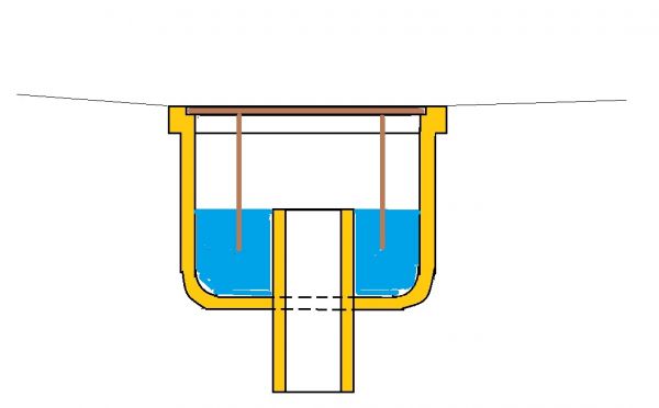

je zou evt voor nood een stukje batuband (kijk even via google)in kunnen maken zodat je stank afsluiting weer functioneerd.

Het is wel toe gebracht door een beitel, anders krijg je die vervormingen naar binnen niet.

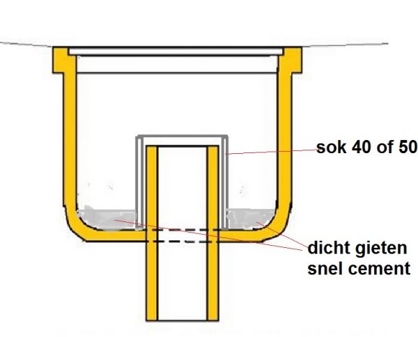

jekunt er ook een 1/2 sok 40mm of 50mm om heen drukkendoor dat het gat ver naar beneden zit kan je er sneldrogend cement in gieten zodat de bodem goed afsluit.
ook moet je onder zijde van dekseltje dan wat gaan in korten

De laatste oplossing lijkt me de stabielste van allemaal met de grootste kans van slagen en misschien is het daarmee structureel opgelost voor de komende tientallen jaren :)
Het enige is dat ik misschien het gereedschap ervoor niet heb, en dat ik wel de juiste sok moet vinden hiervoor. Hier moet niet te wijd zijn en niet te dik lijkt me (anders kan er niet genoeg water doorheen stromen en loopt het water niet meer weg als ik douch).
Weet je toevallig waar ik de juiste sok zou kunnen vinden? En zou ik als sneldrogend cement ook een kleine verpakking kunnen kopen of misschien de ´grote gatenvuller´ kunnen gebruiken van het bekende huis-tuin en keuken-merk? Op welke manier zou het dekseltje ingekort kunnen worden? Ik heb geen haakse slijper of een zaagmachine, wel een hamerboor..

Je kunt met een grote ijzer zaag afzagen.
snelcement 1kg
als je dicht giet dan wel om denken dat het niet de pijp in stroomt evt stuk doek in de afvoer drukken.
