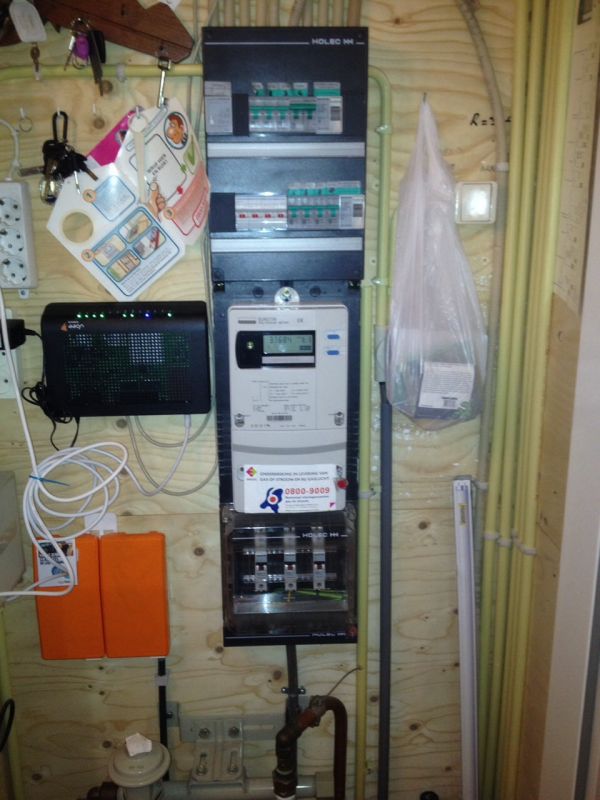

Hoi allemaal,
Gisteren heb ik een afvoer laten aanleggen. Hierbij is een (beton) gatenboor gebruitk. Op een gegeven moment bleef deze goed vast zitten en is er (dnek ik) te veel vermogen op de groep gekomen. De stroom viel weg. Toen ik in de meterkast keek zag ik tot mijn verbazing niks bijzonders. Alle schakelaars stonden zoals ze horen te zijn maar ik had geen stroom. Na de hoofdschakelaar uit en weer aan gedaan te hebben deed de stroom het weer.
Ik vraag me af wat hier gebeurd is en wat ik(eventueel) nog moet doen?
Hieronder een foto van de meterkast.
Gr erik
Misschien kortsluiting gemaakt met de boor, aardlek die faalde. heb het weleens gehad ook, boortje eruit en spanning er weer op en niks aan de hand.
Bedrijf terug laten komen, stukje afvoer uit de wand halen en kijken of er door een electrabuis geboord is en of er draden beschadigd zijn, zo ja dan de draden eruit of de zaak repareren.
Er is geen elektra doorboord, er ligt namelijk geen. Stroom was eruit geklapt toen de boor vast zat en te veel vermogen heeft gevraagd oid.
Het is inderdaad raar, dat de stroom wegvalt en alle zekeringen en aardlekschakelaars nog gewoon aan staan. Had je geen stroom in het hele huis of alleen op de groep waarop de boor was aangesloten?
Alleen de groep. Misschien dat de zekering niet goed neer kon klappen oid?
Probleem is opgelost het werkt weer, maar vroeg me af hoed at nu kon.
Kijk anders eens even in de centraaldoos, in de betreffende ruimte of daar geen draad iets los zit in de lasdop of lasklemmen.
Waren er naast de boormachine, nog meer apparaten die uitvielen? Anders misschien de oververhittingsbeveiliging van het apparaat?
Ik zou er niet te lichtvoetig over denken, er MOET ergens een slecht contact zitten.
Probeer de groep eens zwaar te belasten (kacheltje oid) en rammel aan de lassen.
