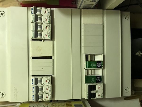

Wat zit er op elke aardlek?
Is de installatie ook gemeten?
Het lijkt nl. dat er 2 groepen verbinding met elkaar hebben.
Is er ook isolatie gemeten?

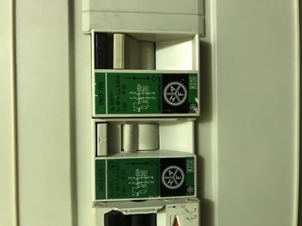

welk type aardlek zit er?
Headhunter,
Ik zal een foto maken van de groepenkast en van t meingsrapport. Wellicht beantwoord dat je vragen.
Foto van werkbon verwijderd ivm adresgegevens, volgens het antwoord hieronder gaf deze meting geen informatie die relevant was. Mod

Als een aardlek uitvalt si de eerste meting een isolatiemeting.
De metingen die hier gedaan zijn zijn niet van toepassing op je probleem.
Isolatie van de installatie laten meten, is deze correct dan aardleks vervangen.
Ik denk trouwens dat de aardleks het probleem zijn, vaker deze vervangen ivm vreemde storingen.Dit type si niet geschikt voor de huidige installaties.
waarom zitten dezer er eigenlijk in? de kast is nieuwer dan de aardleks.

's nachts is de netspanning hoger en schoner van golfvorm.
De aardleks zijn niet geschikt voor het huidige net, de spanning is hoger en de golfvorm van de spanning is minder mooi.
De constructie in de schakelaar ziet daardoor echte lekstromen soms helemaal niet en slaat af op het moment dat de golfvorm weer meer in de buurt van normaal komt.
die hele kast is bij elkaar geraapt.
Hager kast, holec automaten en haf aardleks uit de jaren 80.
Vervang die dingen door AC types en je probleem is 99% zeker over, en zoek een installateur die deze materie begrijpt.
