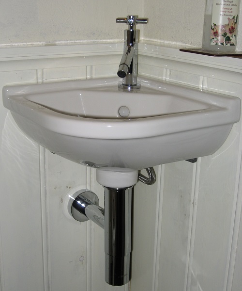

Onlangs hebben wij door een klusbedrijf een fonteintje laten installeren. De straal is echter veel te hard. Achteloze bezoekers komen zeiknat terug na wc-bezoek.
Nu heb ik vandaag een perlator gekocht, zodat de straal nu wat geregeld wordt. Maar het is nauwelijks een oplossing. Wie het kraantje een kwart opendraait belandt meteen in een waterballet.
Wat zou hier nog aan te doen zijn? Zijn er straalregelaars in de handel die de straal nog meer in toom houden? Of moeten we denken aan een andere oplossing? Of moeten we hiermee leren leven?

Hierbij een foto.
Of bedoel je een meer gedetailleerde foto? Het punt is misschien inderdaad de positie van de uitloop ten opzichte van het wasbakje.

Onder de wastafel zit waarschijnlijk een hoekstopkraantje, draai die gewoon iets dicht.

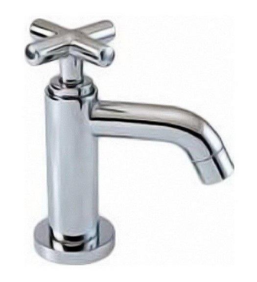

Persoonlijk vind ik er zit een verkeerde kraan op deze is naar voren gericht, beter een die naar de afvoer is gericht.
en er zal wel een snel sluiten/open kraan wezen met keramische schijven dus direct vol druk.
kraan gevonden via google klik hier

Alicht is erwat geprutst. Er zit verder geen kraantje onder en inderdaad is het onhandig dat de kraan naar voren spuit. We hebben dat zo geregeld bij/via een vrij grote sanitairwinkel; je zou toch verwachten dat het dan goed komt.
Maar misschien is er toch een haalbare oplossing. Je zou toch zeggen dat er een uiloop/perlator of iets dergelijks in de handel moet zijn die het probleem voldoende oplost zonder al te veel gedonder.
Nu ja, zo niet dan halen we er een andere, goeie vakman bij.
Albert

Dit type fonteinkraan, geeft inderdaad een flinke straal water en spuit recht vooruit.
Zeker bij zo een klein hoekfonteintje, schiet het water over de rand.
En als je de kraan niet kent en helemaal opendraaid, dan heb je een natte broek voordat je er erg in hebt.
De enige goede oplossing, is om een stopkraantje op de waterleiding te zetten, en daarmee de druk van het water te minderen.
Dat is eigenlijk een werkje van 5 minuten.
Kijk even hoe dik de waterleiding is, 12 of 15 mm die uit de muur komt.
En ook even welke maat de aansluitslang heeft 1/2 duims of 3/8
Dan even de juiste stopkraan kopen, en er tussen zetten op de waterleiding die uit de muur komt.
Dit type stopkraan, heb je in verschillende uitvoeringen en aansluitingen.
Zo kun je de watertoevoer reduceren, en wordt de waterstraal minder.
