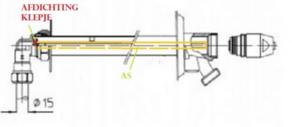

Beste allen,
Zie kraantje op de foto.
Het kraantje aan de voorzijde van de woning is niet afgesloten voor de winter. Toch komt er slechts een minimaal straaltje uit de kraan als ik met de sleutel de kraan open draai.
Heeft iemand tips ?
Alvast dank,
Groet, Rob
Henk253
Wat voor merk is het?
en staat er geen tussen afsluiter binnen dicht?
vaak blijft binnen stift hangen.
Rob 040
@Henk253: Ik heb getracht het merk te achterhalen, maar dat kan ik niet vinden.
@Henk253: Waar zou ik een "tussenafsluiter" kunnen vinden ?
Henk253
Vaak in de buurt van de aan sluiting van het water wat naar buiten gaat.
Dit is een eigen merk bouwmarkt
vaak zit het afdichtingklepje vast in de knie.
of de as zit vast.
Rob 040
Bedankt Henk voor de goede hulp. Ik ga z.s.m. op onderzoek uit.
