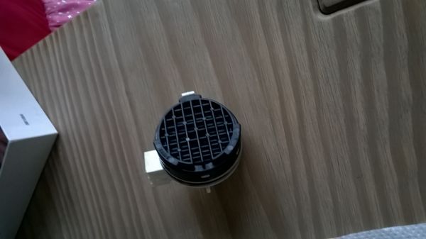

Kan iemand mij verder helpen met een storing F4 in mijn vaatwasser. Hij blijft water afpompen en gaat daarna in storing F4. Ik heb gisteren de hele machine uit elkaar gehaald, te verstaan de zijwanden en zag dat de onderbak vol met water stond. Vreemd en wil uitsluiten waar dit vandaan komt maar dat gaat niet omdat ik niet verder kom wegens de storing F4. Dus eerst de pompstoring ik op dit forum gelezen dat het kan zitten in de schakelaar van de watercollector, deze schoongemaakt maar blijft het probleem houden. Kan ik de conclusie stellen omdat de pomp blijft afpompen dat de pomp niet defect is? Of zitten er nog meer onderdelen die defect kunnen zijn. Ik heb een foto toegevoegd van de watercollector. Mijn vraag is kan de watercollector(foto is van de watercollector) ook defect gaan en heeft deze functie naar de pomp omdat deze maar blijft doorpompen of zit ik helemaal verkeerd??

Controleer eerst dit eens. het apparaatje op de foto is een OWI (optical water indicator) deze meet hoeveel water er in de machine is en heeft inderdaad een functie naar de pomp zolang dat dat apparaatje aangeeft dat er water in de machine is, blijft de pomp lopen. Hij kan defect gaan, u kunt dat controleren door hem door te meten indien hij oneindig is is hij defect. De pomp kunt u ook doormeten ook als hij oneindig is is hij defect.

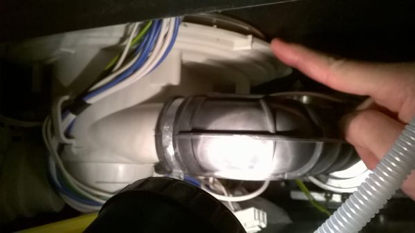

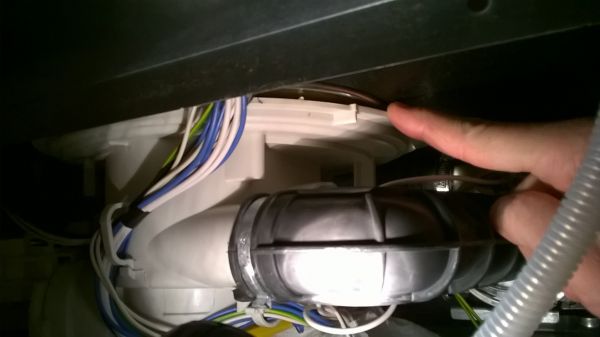

Zo waar deed 1 keer de vaatwasser weer zijn programma, en kon ik verder zoeken naar de lekkage, nou die was zeer groot, het water kwam door/onder het rubber door waar de pomp, e.d. aan hangt(binnenzijde zit het binnen rooster en sproeiarm aan gemonteerd) dus direct de aardlek eruit. Hoe dat nu kan dat rubber is helemaal niet los geweest? Wel zag ik dat de sproeiarm toevoeg niet goed zat maar kan dat niet controleren want de F4 storing was er weer. Ik denk persoonlijk toch dat de F4 melding wordt veroorzaakt door de OWI komt, heb deze doorgemeten maar bijschakelen loopt het aantal ohm op... geen vaste waarde... en waarom hij het nu 1 dag weer zo maar deed weet ik niet gisteren ook al dat OWI opengemaakt schoongemaakt en hij heeft goed kunnen drogen gisterenmiddag/avond.
Wat kan die lekkage zijn, want ik heb gisteren ook de motor van de sproeiarm los gehad(zit ook aan de onderkant), maar snap dan niet waarom het water door de rubber gaat en zo bij de pomp en verwarming komt(echt veel water), dus voor mij nog even een raadsel, ook omdat ik niet kan testen omdat de VW steeds weer in een F4 storing gaat kan dat ook met de hoeveelheid water komen?? Dat hij daardoor in de F4 schiet omdat er op de contacten water gaat?

Kunt u het typenummer en een foto van het rubber waar het water uit kwam sturen?

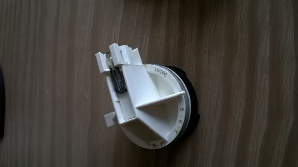

Dit is geen OWI maar een normale waterindicator geschakeld op waterdruk.
OWI staat voor optische waterindicator en zit in de wat nieuwere uitvoeringen , deze is gewoon mechanisch.

Of heeft de lekkage door het vocht dit veroorzaakt, in de foto heb ik bij mijn vinger kwam rondom het water eruit ook voor Techrax is deze foto

Ik denk dat het rubber uitgedroogd is en daardoor niet meer goed afsluit.
Artikelnummer rubber: 32702610

Ja wel , de waterindicator schakelt uit als er geen water meer in het toestel zit door het membraan.
Je kan hem makkelijk doormeten is een wisselcontact , alleen luisteren of hij schakelt zou ik niet doen , bij ernstige lekkage kan het contact nu slecht zijn.

Voor die water indicator, ik had gisteren gemeten maar wat is de waarde ik kwam om 700-900 ohm maar of dat goed is weet ik niet.

Afvoerpomp doormeten is bijna altijd zinloos , zijn eigenlijk nooit onderbroken.
Waterindicator moet gewoon nul ohm meten is een wisselcontact.
